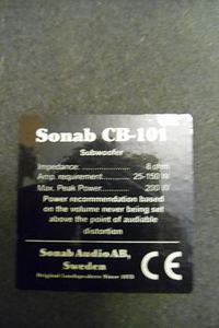

    Witam serdecznie.
    Mianowicie mój problem polega na tym, że po zakupieniu amplitunera Onkyo TX-DS595 i po podłączeniu go do głośników pozostał mi jeden mały ale jak że istotny problem. Nie potrafię podłączyć Subwoofera Sonab CB-101. Amplituner ma wyjscie Pre Out Subwoofer na tzw.jacka. Natomiast subwoofer posiada zaciski. Nie mam pojęcia jak połączyć subwoofer z amplitunerem. Może mnie ktoś oświeci, jest to moje pierwsze kino domowe i chciałbym wykorzystać cały potencjał tego może leciwego ale fajnego sprzętu.
    Poniżej przedstawiam zdjęcia w celu wizualizacji mojego problemu.
    podłączenie subwoofera do amlitunera Onkyo. podłączenie subwoofera do amlitunera Onkyo. podłączenie subwoofera do amlitunera Onkyo.
    z góry dziękuję za podpowiedzi.

    Subwoofer musisz mieć aktywny :D

    Można jeszcze podłaczyć amplituner i subwoofer w systemie Sub-Sat, dzięki czemu nie trzeba dokupywać kolejnego wzmacniacza.
    Łączysz Gniazda FRONT SPEAKERS A w amplitunerze kablami głośnikowymi z gniazdami INPUT w subwooferze, i z OUTPUT do kolumn frontowych.
    Wyjdzie taniej niż zakup oddzielnego wzmacniacza i dodatkowej regulacji.

    masz analogowe Wyjścia w PS3? Jeśli tak, to podłacz kablem HDMI z TV, konsolę z amplitunerem i na czas grania wycisz dźwięk w telewizorze.

    :) troszkę inaczej zakombinowałem ale działa i to jest najważniejsze.
    Mianowicie przez analogowe połączenie konsoli z amp. nadal nie było głosu w głośnikach kina.
    Połączyłem troszkę inaczej.
    Kabel optyczny połączyłem Tv (optical audio aut.) do Amplitunera
    A wizja idzie z kabla HDMI ( konsola do TV ).
    Jeszcze zobaczę twoją propozycje dotyczącą Subwoofera.
    O rezultatach napisze, no i może o 1szych wrażeniach dźwiękowych.
    ostateczne rozwiązanie.
    Subwoofer podłączony w taki sposób jak kolega podpowiedział ( zaoszczędził mi pan troszkę kasy - piwo się należy)
    Konsola jest podłączona przewodem optycznym z amplitunerem ( jest opcja w ustawieniach konsoli - przełączenie fonii na system 5.1 - przewód optyczny ).
    Obraz jest podłączony kablem HDMI.
    Dziękuje za pomoc - wrażenia 1sza klasa. wielkie dzięki za zajęcie się tematem.
