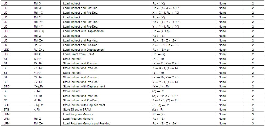

    Mylisz się. Rozkazem lpm można wczytać dane z flash do dowolnego rejestru:
    lpm temp,Z
    albo
    lpm temp,Z+ jeśli czytamy po kolei kolejne elementy tablicy
    Poza tym lpm działa dla tablicy w pamięci flash a często dane są w pamięci RAM a wtedy stosuje się cały szereg rozkazów ld, ldd i lds oraz analogicznie do zapisu st, std, sts

    Saabotaz napisał:
    Z tym LPM to różnie bywa. Samo LPM bez parametru zadziała na pewno i kompilator też przyjmie. Nowe LPM z dowolnym rejestrem to dobra sprawa ale ja z tego nie korzystam, nie chcę niespodzianek.
    ??????? OMG!!! Sugerujesz że Atmel tak sobie powrzucał rozkazy na listę nie sprawdzając ich działania? Zalecam na wszelki wypadek nie korzystać z większej liczby rozkazów bo też mogą sprawiać niespodzianki. Polecam używanie głównie NOP. Zazwyczaj nie sprawia niespodzianek, w miarę stabilny rozkaz. Masz może jeszcze uwagi co do rejestrów? Których nie używasz bo są nieobliczalne?

    Saabotaz napisał:
    excray - no tak, widać żeś ze wsi, wypij szklankę zimnej wody to może ochłoniesz. LPM z parametrem kiedyś nie było, teraz jest. Nie wiadomo z jakiego kompilatora korzysta programista, stare wersje mogą przyjmować tylko samo LPM. Pomyśl trochę zanim następnym razem znów wylejesz na kogoś swoje żale.
    Ciekawe, ciekawe :-) Piękne bajki opowiadasz. A ta zajawka ze wsią - majstersztyk Ale muszę ci powiedzieć że LPM w takiej formie ZAWSZE było w tym procesorze, nic tu nigdy się nie zmieniło więc twoja historia musiała Ci się przyśnić. Trzeba tylko pamiętać o ograniczeniach w obszarze działania funkcji LPM i używać jej z głową a przede wszystkim czytać datasheet.

    excray napisał:
    excray ma rację
