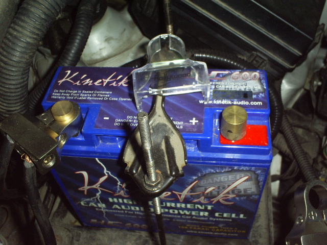

    A w jakim aucie? Tata Nano? Czy jakis podobny gabaryt?
    Działać, to działa pewnie, tylko jak auto nie odpali przy pierwszym przekręceniu kluczyka - to na drugi juz może braknąć mocy;)

    To jest raczej akumulator do central alarmowych.
    #7 10416721
    Zladok
    Do Matiza ten aku jest wystarczający.
    O ile to jest żelówka - to raczej bym się nie obawiał, że nie odpali (1.Olbrzymi prąd rozruchowy, 2. Szybka regeneracja (2x3x szybsza niż w standardowym aku), 3. Możliwość głębokiego rozładowywania). Jak nie odpali na tym Matiz - to marne szanse na to, że odpali na innym aku.

    Mocy nie braknie, a "maksymalny prąd w impulsie przez 5 sek.(PCA): 850 A " , to "normalne" akumulatory miewają ale gabarytowo to w tym maleństwie trzeba by je w bagażniku wozić ;)
    Takie akumulatory (AGM) są stosowane w motocyklach (Wild Star 1600 > 20aH) i nawet przy wielokrotnym długim kręceniu mocy nie brakuje . Takie akumulatory są stosowane w CA i to nie dla "pitu pitu" lecz na zawodach dBdrag , no może trochę większe ;) , jednak one naprawdę potrafią oddać tyle ile w opisie , a nie tak jak te "cudaki" z Reala , gdzie w opisie dużo , a lekki mróz i już kicha .
    Babka ma i jeździ , więc ...nie tykać .

    Motronic napisał:
    napięcie ciągłego ładowania: 13,5 -13,8 V, pojemnośc 20Ah
    Czyli nie bardzo może robić jako akumulator rozruchowy/ akumulator jazdy.
    Może spójrz na napięcie pracy cyklicznej, taki tryb pracy mają rozruchowe akumulatory w samochodach.
