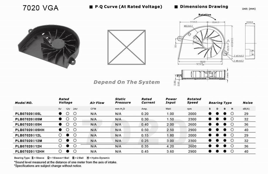

    również potrzebuję jeden taki wiatrak wymienić - zaczął on po prostu "bić" ma luzy - a nie jest rozbieralny...
    Znalazłem na stronie producenta taki silnik - ale nie wiem jak znaleźć polski odpowiednik i gdzie:
    Wymiana wentylatorów w Zalman NC2000
    Będę wdzięczny za podpowiedzi... wolałbym uniknąć klupowania nowej podstawki bo koszty nie są małe ...
