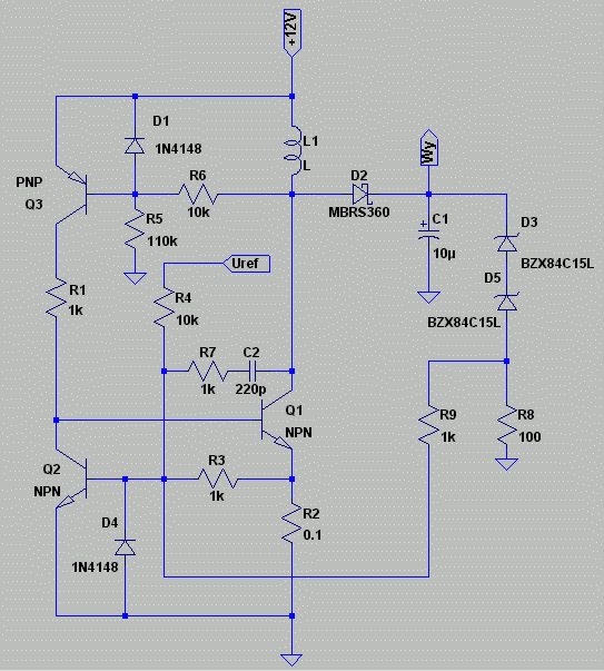

    Prostą przetwornice step-up z jakością stabilizacji wystarczająca do tego zastosowania, pracująca w trybie prądowym da się zrobić na 3 tranzystorach bipolarnych małej mocy i kilku elementach dodatkowych. Lat temu sporo ponad 20 wymyśliłem taki układ:
    [Atmega]Przetwornica step-up na PWM - próbował ktoś?
    Jest to oczywiście układ znacznie większej mocy, przeznaczony do generowania znacznie wyższego napięcia ale chodzi mi tylko o pokazanie idei. Praktycznie _wszystkie_ elementy trzeba przeliczyć.
    Przy zastosowaniu dodatkowego uzwojenia na dławiku układ można jeszcze bardziej uprościć - pozbywając się jednego tranzystora PNP i elementów z nim związanych.
