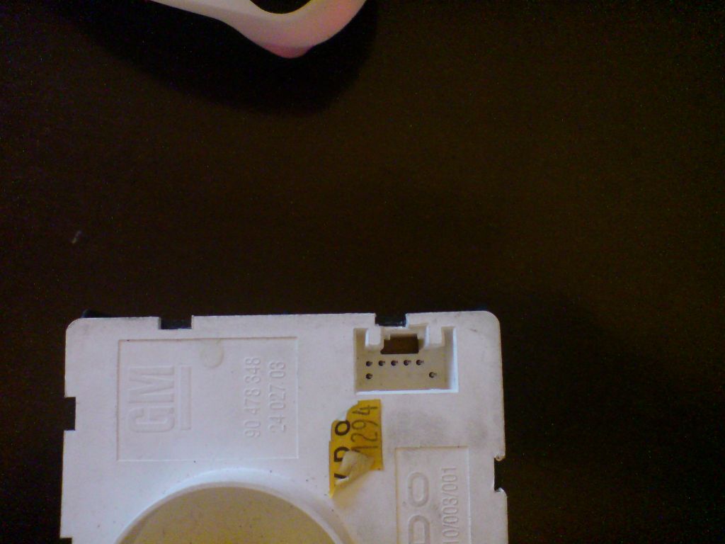

    Witam. Czy ktoś mógłby mi konkretnie powiedzieć (napisać) pod które piny w zegarku cyfrowym podpiąć 3 przewody które były podłączone w analogu? Niby znalazłem oznaczenia pinów ale naprawdę nie wiem które do których. I podkreślam że mam tylko 3 przewody (oczywiście oprócz tych do czujnika).

    Złączka w DIDzie 12 pinowa?

    oto zdjęcie:
    Podłączenie 3 przewodów do zegarka cyfrowego DiD w Vectra A - które piny?
    a ja mam tylko 3 przewody...

    Bo stosuje się opis pinów wtyki 12pinowej w AstrzeI czy CorsieI ze standardowym wyświetlaczem :D
  • #7 10424767
    koniu.18
    Ok tego nie wiedziałem. Więc tak: + i - mam. A gdzie podłączyć przewód oświetlenia ze starego zegarka skoro nie mam pinu szóstego???? (zdjęcie)
  • #8 10425687
    milejow
    Wychodzi na to, że nie potrzebuje oświetlenia tylko zapłonu
  • #9 10426586
    koniu.18
    Wychodzi na to że strona która podałeś de facto nie pomoże bo jest tam opisany pin którego fabrycznie nie ma w moim DiDzie - czyli zły opis. Chyba dobrze rozumuję?
