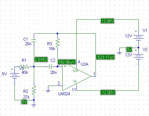

    Mam taki schemat filtra: Filtr pasmowy pspice a przebieg częstotliwości
    Natomiast nie mogę znaleźć opcji do przebiegu częstotliwości.
    edit.
    Znalazłem prawdopodobnie przyczynę niepowodzenia. Na wejście należy podać napięcie zmienne, i przyłożyć woltomierz na wyjście wzmacniacza.
    Czy wtedy jest ok?
  • #2 10422646
    armada
    Na wejście należy podać napięcie przemienne, o częstotliwości zbliżonej do tej jaką ma filtr.
