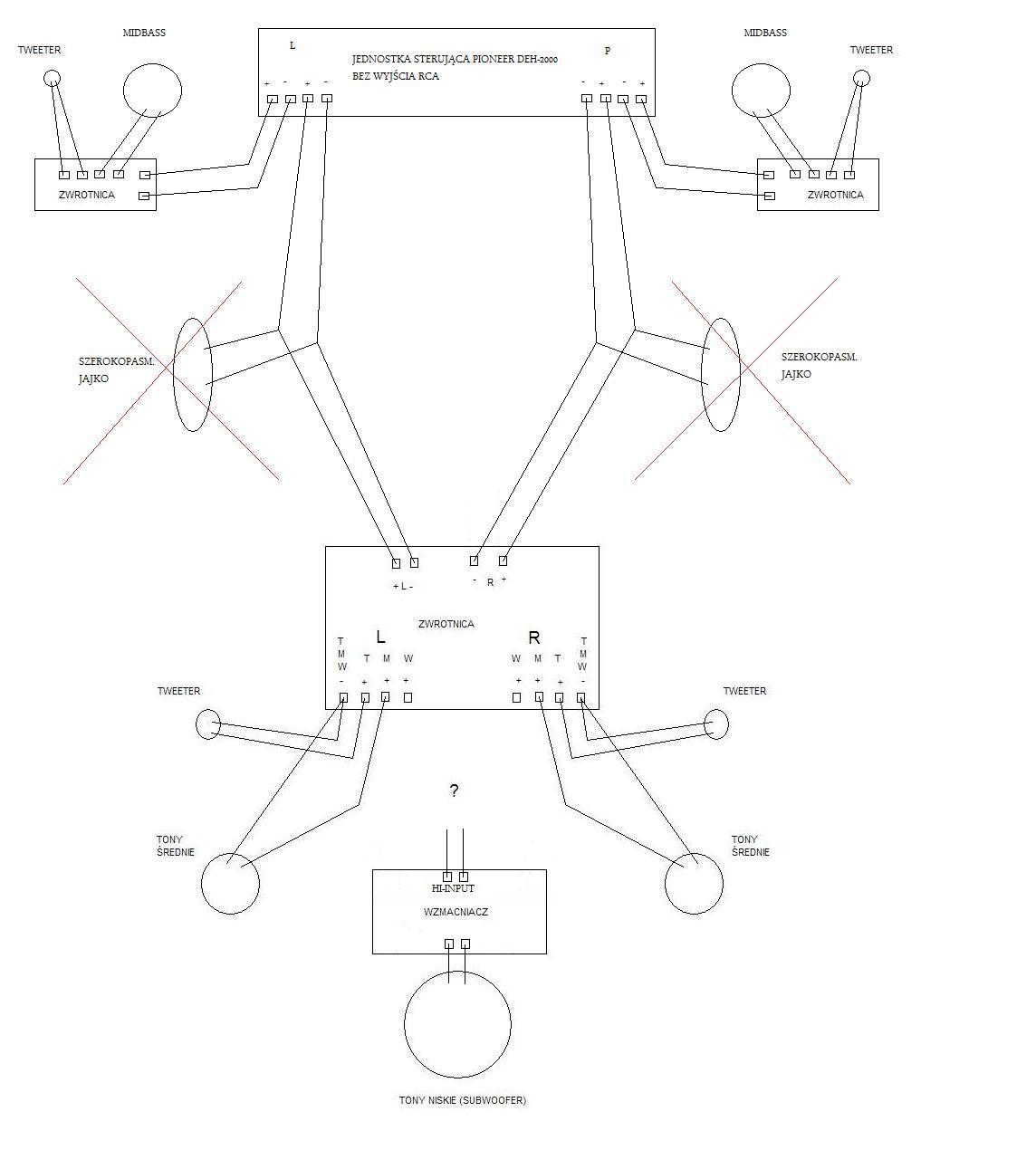

    Planuję zakup wzmacniacza z HI-INPUT (jednostka ster. Pioneer DEH-2000 nie ma wyjść RCA) i rozdzielenie sygnału na 3-way poprzez zwrotnicę.
    Rozważam 2 rozwiązania:
    1. Podłączyć monoblok pod np. +R i -L woofer out zwrotnicy?
    A może tylko pod jeden kanał R lub L i nie mieszać? Tylko, że gdzieś przeczytałem, że wtedy jest gorsza dynamika dźwięku...
    2. Kupić 2 kanałowy wzmak i wzmocniony sygnał dopiero rozdzielić na Tweeter, Mid i Woofer pasywny (nie pasovny :])
    Jak radzicie wzmocnić rozdzielony sygnał czy rozdzielić wzmocniony?
    Z góry dzięki i pozdrawiam

    Zwrotnice są zrobione do współpracy z obciążeniem o pewnej impedancji.
    Jeśli podłączysz zwrotnice przed wzmacniaczem wszystkie cięcia się rozjadą.
    Głośniki mają impedancję 2-8 ohm, a wzmacniacz na wejściu 10-20k ohm.
    Mało zrozumiałem z twojego opisu.
    Co ty masz za monoblok ?
    Nie masz tam sumatora sygnałów ?
    Poza tym do czego ma być ten monoblok ?

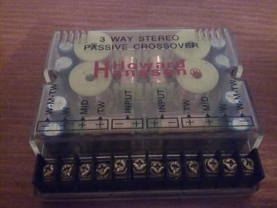

    Tak jak napisałem dopiero planuję zakup wzmaka ponieważ posiadam zwrotnicę 3-way HOWARD HANSSEN 600
    Dane techniczne:
    - Dopuszczalna moc - 600W.
    - Zbocze odcięcia 12dB.
    - Częstotliwość odcięcia basu - 800Hz.
    - Częstotliwość odcięcia wysokich tonów - 4.1kHz.
    Zwrotnica 3-drożna przed wzmacniaczem czy za
    oraz głośnik niskotonowy Titan 12" woofer 300W
    W tym momencie w aucie jest zestaw fabryczny - przód 2-drożny a w tylnej półce są jajka szerokopasmowe, które chcę wywalić i zastąpić zestawem 3-drożnym zgodnie ze schematem.
    Pozostaje jedynie kwestia podłączenia woofera. Pod który + i -?

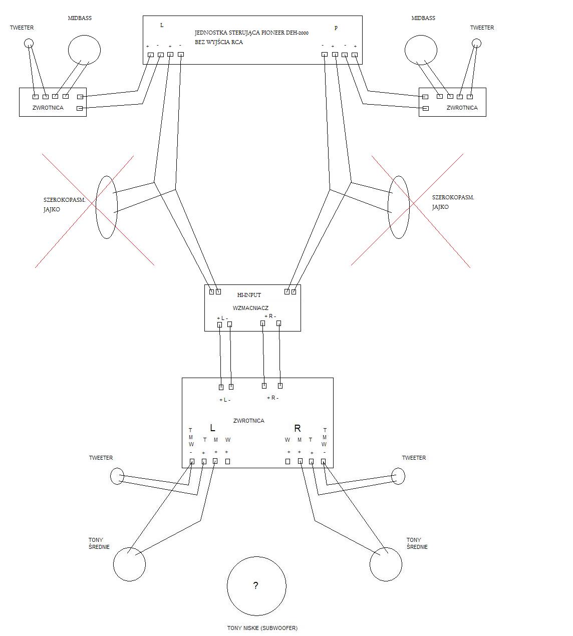

    Dodam tylko, że gdybym kupił monoblok, to podłączyłbym go w ten sposób:
    ale z tego co napisałeś rozumiem, że byłoby to złe rozwiązanie.
