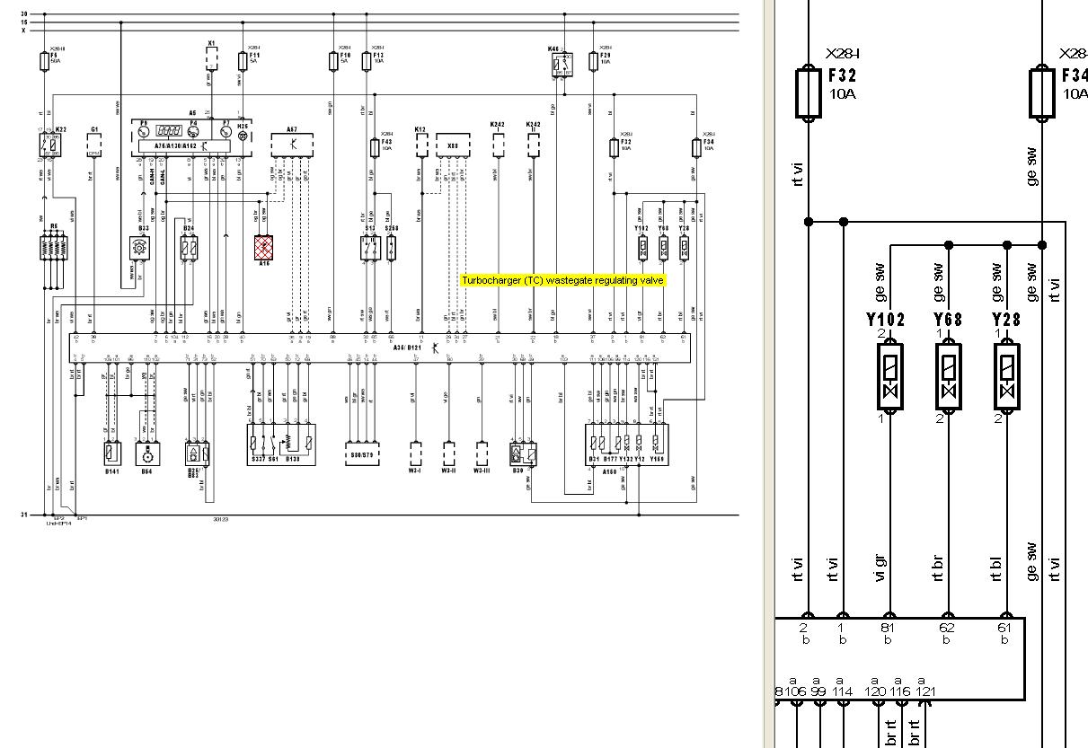

    Witam , może ktoś z Was miał taki przypadek Octavia 1 1,9 tdi alh 90KM 2004r błędy;
    18027 obwód przekażnika świec żarowych [przerwa lub zwarcie do masy]
    17946 przekażnik rozłączający silnik [przerwa lub zwarcie do masy]
    17957 zawór sterujący ciśnienie doładowania [przerwa lub zwarcie do masy]
    czasami tryb awaryjny ,czasami czek, błędy wyskakują równocześnie ???

  • #7 10423087
    rosa9
    Ok sprawdzę zasilania , może ktoś podesłać schemat elektryczny [ALH]
  • #8 10426524
    fuelinyourblood
    Poziom 35  
    ALH prosze

    Przekażniki 469 i 100 ciepłe ,zasilanie na śrubie [fi8] 30a- dziwnie lużna śruba a nakrętka trzyma mocno
  • #10 10430914
    Pawel wawa
    To pomiar pod obciążeniem.
  • #11 10431383
    rosa9
    Znalazłem chwilę i pomierzyłem
    Pomiar pod obciążeniem; z bezpiecznika 34 do elektrozaworów ok
    Pomiar pod obciążeniem; ze sterującego elektrozaworu do wtyczki komputera ok
    Pomiar pod obciążeniem; z bezpiecznika 32 do wtyczki komputera 1 i 2 pin ok [był założony bezpiecznik 30A???]

    rosa9
    Wypiąłem komputer pomiędzy pin a wypięty bezpiecznik żarówka 55wat tak samo z zasilaniem elektrozaworów {po kilkanaście sekund nie wiem jak długo można }
  • #14 10431763
    Pawel wawa
    Kolego, sprawdziłeś w ten sposób ciągłość obwodu, i bardzo dobrze. Należało, przy okazji sprawdzić przywieranie do masy i plusa (chociaż w Twoim przypadku to nie jest konieczne). Nam teraz chodzi o pomiar napięcia i sprawdzenie gdzie jest a gdzie nie. Więc nic nie odpinaj a żarówkę podłącz z jednej strony do masy a drugim przewodem sprawdzaj zasilania główne.
  • #15 10432035
    rosa9
    Kolego Pawle pod przekażnikami są przewody główne które wszystkie mają napięcia [tylko 87F\DIESEL bez napięcia to chyba świece?]

    fuelinyourblood
    Poziom 35  
    Sprawdziłes według schematu który ci podałem?
    Masz błedy odnosnie zasilania, wszystko łaczy przekaznik główny lub masa.
  • #18 10942678
    rosa9
    Wymieniłem obydwa elektrozawory i zero błędów , jeden z nich w trakcie pracy robił zwarcie a oporność miały idealną [dziwne???]
  • #19 13039634
    rosa9
    Sterownik robił zwarcie ,wymiana sterownika silnika i po kłopocie
  • #21 13041101
    rosa9
    Sterownik w 100% ,dwa lata jeżdziłem z błędami ,podmieniałem wszystkie elementy i żadnej zmiany, tydzień dobrze, tydzień żle , sterownik raagował na temperature czym zimniej tym lepiej ,jeden z elementów sterownika robił zwarcie do masy.
