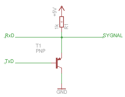

    Chcę (w celach treningowo-eduakcyjnych) podłączyć się do samochodowego ECU jakimś układem opartym na AVR.
    ECU pracuje w standardzie ALDL, czyli jednoprzewodowa szyna szeregowa.
    Poziom sygnałów TTL, 7812 baud.
    Komunikacja typu:
    - zewnętrzne urządzenie wysyła kilka bajtów jako zapytanie
    - ECU odsyła kilka bajtów jako odpowiedź
    Czy jeżeli do tej linii interfejsu podepnę avr (np atmega8) ze zwartymi liniami Rx i Tx, to nie powstanie jakiś konflikt sprzętowy dla kontrolera?
    No bo niby wyprowadzeń nie powinno się ze sobą zwierać, ale z drugiej strony albo nadaję albo odbieram i nie powinno się "gryźć"???

    Jeśli zewrzesz linie RxD i TxD to dostanie echo, czyli to co wyślesz z powrotem do Ciebie wróci.
    Jeżeli oba sygnały są kompatybilne napięciowo to powinno być w porządku.

    W jaki sposób chcesz to podpiąć? W AVR'ku chcesz zewrzeć RxD i TxD oraz to wszystko podłączyć do urządzenia?
    Na urządzeniu powinieneś mieć także dwa kable transmisyjne. RxD Atmegi łączysz z TxD urządzenia i vice versa.

    Echo może sobie wrócić - udam, że nie słyszę :)
    Tak, koncepcja jest taka, żeby zewrzeć Rx, Tx i linię sygnałową ECU.
    Linia jest tylko jedna, ale za to dwukierunkowa...

    Można użyć programowego uarta i załatwić wszystko na jednym pinie zmieniając podczas transmisji port jako wyjście przy nadawaniu i wejście podczas odbioru danych ,lub użyć układu 14HC125 tak jak proponuje to motorola w przypadku układów serii 68HC08 . Należy tylko pamiętać o pozostawianiu TX w stanie w którym nie zwiera on linii komunikacyjnej.

    Jesteś pewien że ALDL ma poziom napięć TTL a nie 0/+12V?

    Tak na prawdę nie jest to "prawdziwy" ALDL tylko SDL (Suzuki Data Link) - firmowa wariacja na temat. Poziom sygnału jest organoleptycznie zweryfikowany na TTL.
    A tak abstrahując od tego do czego ma to służyć, to co by się mogło stać gdybym po prostu zwarł Tx i Rx (przy założeniu, że nie manipuluję tymi wyprowadzeniami "ręcznie", tylko przełączam się z nadawania na odbiór i z powrotem)?
