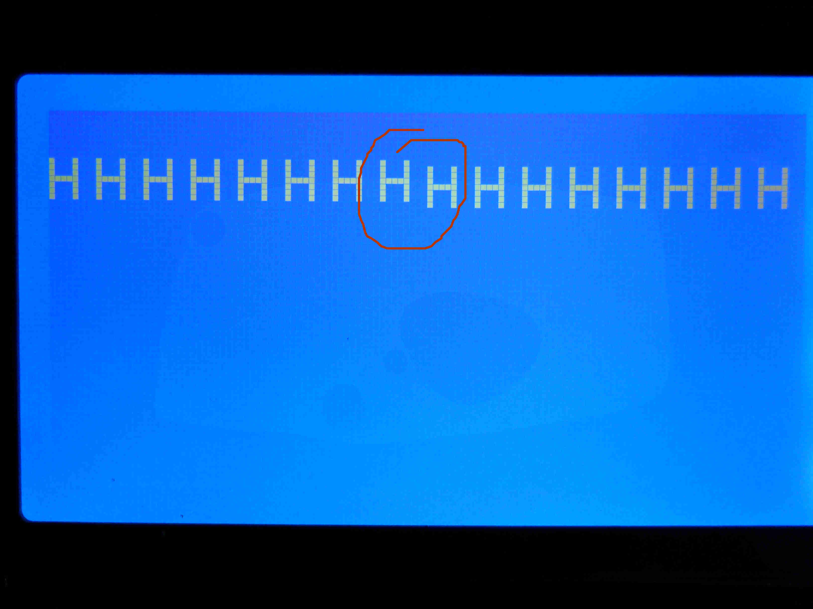

    Witam!
    Mam kłopot z wyświetlaczem graficznym - to znaczy nie wiem co o tym myśleć.
    Po załadowaniu tego kodu:
    $regfile = "m16def.dat"
    $crystal = 8000000
    $lib "glcdks108.lbx"
    Config Graphlcd = 128 * 64sed , Dataport = Portb , Controlport = Portc , Ce = 4 , Ce2 = 3 , Cd = 0 , Rd = 1 , Reset = 5 , Enable = 2
    Setfont Font8x8
    Dim X As Byte
    Do
    Cls
      Lcdat 2 , 0 , "HHHHHHHHHHHHHHHH"
    Wait 5
    Cls
      For X = 0 To 127
        Pset X , 30 , 255
      Next
    Wait 5
    Loop
    End
    $include "font8x8.font"
    Na wyświetlaczu w połowie mam przesunięcie o jedną linię, zaznaczyłem to miejsce na zdjęciach.
    LCD Graficzy KS108 i przekłamanie o 1 pixel
    Czy wina leży po stronie kodu w Bascomie czy winny jest wyświetlacz?

  • #2 10423159
    opamp
    Użytkownik obserwowany
    Wyświetlacz masz z ART allegro.pl?
  • #3 10423166
    kamyczek
    Zamień PB3 z pb4 jak schodek się zmieni to bascom jak zostanie to lcd ;)
  • #4 10424229
    jedrzej10
    Dzięki za odzew...
    Wyświetlacz nie pochodzi z Allegro tylko ze sklepu elektronicznego.
    www.bns.com.pl
    Po zmianie PB3 z PB4 uskok nadal pozostaje :-(
    Jedynie tak wyświetla linię bez uskoku:
    For X = 0 To 63
     Pset X , 30 , 1
    Next
    For X = 64 To 127
     Pset X , 29 , 1
    Next
    ...ale to nie o to chodzi.
    Wygląda to tak, jakby ostatni rząd z drugiej połowy wyświetlacze "wyemigrował" na samą górę i wszystkie linie są obniżone (przy wyświetlaniu ostatniej linii to to jest obniżone wyświetlane jest na górze). Chyba jest to wada wyświetlacza.

    p.s. Coś mnie tchnęło i wyłączyłem wyświetlanie tekstu tylko zostawiłem tylko to:
    Setfont Font8x8
    Dim X As Byte
    Dim Y As Byte
    Cls
    Y = 0
    'Lcdat 1 , 0 , "HHHHHHHHHHHHHHH"
    'Wait 2
    Do
    For X = 0 To 127
     Pset X , Y , 1
    Next
    Wait 1
    Y = Y + 1
    Loop
    End
    i o dziwo wyświetlacz wypełnia się liniami prawidlowo (jak tylko dodam np.: lcdat 1 , 1 , "HHHHHHHHHHHHHH" to już leci uskok). Teraz to ja już nic z tego nie kumam.

    Po moich doświadczeniach z KS0108 dochodzę do wniosku że Bascom ma takie z wiechy prawą stroną zawsze. Na t6963 takich problemów nie ma. Nie mam.

    Już wiem o co chodzi...
    LCDAT ma mieć x, y, od 1 , 1 - NIE MNIEJ!
    Jak takie współrzędne są podane to wyświetla poprawnie tekst i linie. Jak w programie występuje LCDAT ze współrzędną 0 to "sypie" się sterowanie całego wyświetlacza (wszystkie polecenia wyświetlają się z przesunięciem).
    Bascom nie zgłasza błędu przy podaniu niepoprawnych wartości, a wystarczy w jednym miejscu w programie wstawić 0 i...
    Dzięki za zainteresowanie problemem
