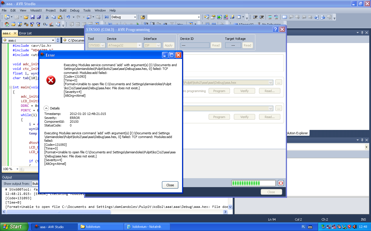

Dziwny błąd AVR Studio 5 przy programowaniu

    polprzewodnikowy
    Komunikat wskazuje, że plik który chcesz wgrać nie istnieje. Może być to związane ze ścieżką pliku, przyjrzyj się dokładnie nazwie pomiędzy /Pulpit/ a /aaa/.

    #4 10423151
    korrus666
    Poziom 40  
    Na moje oko ni mógł otworzyć pliku skompilowanego programu. Ja bym z ścieżki do pliku wywalił polskie znaki bo coś mi się wydaje że tu jest problem. Masz tam napisane /./koło2... itd. Zmień nazwę na taką bez polskich znaków.
