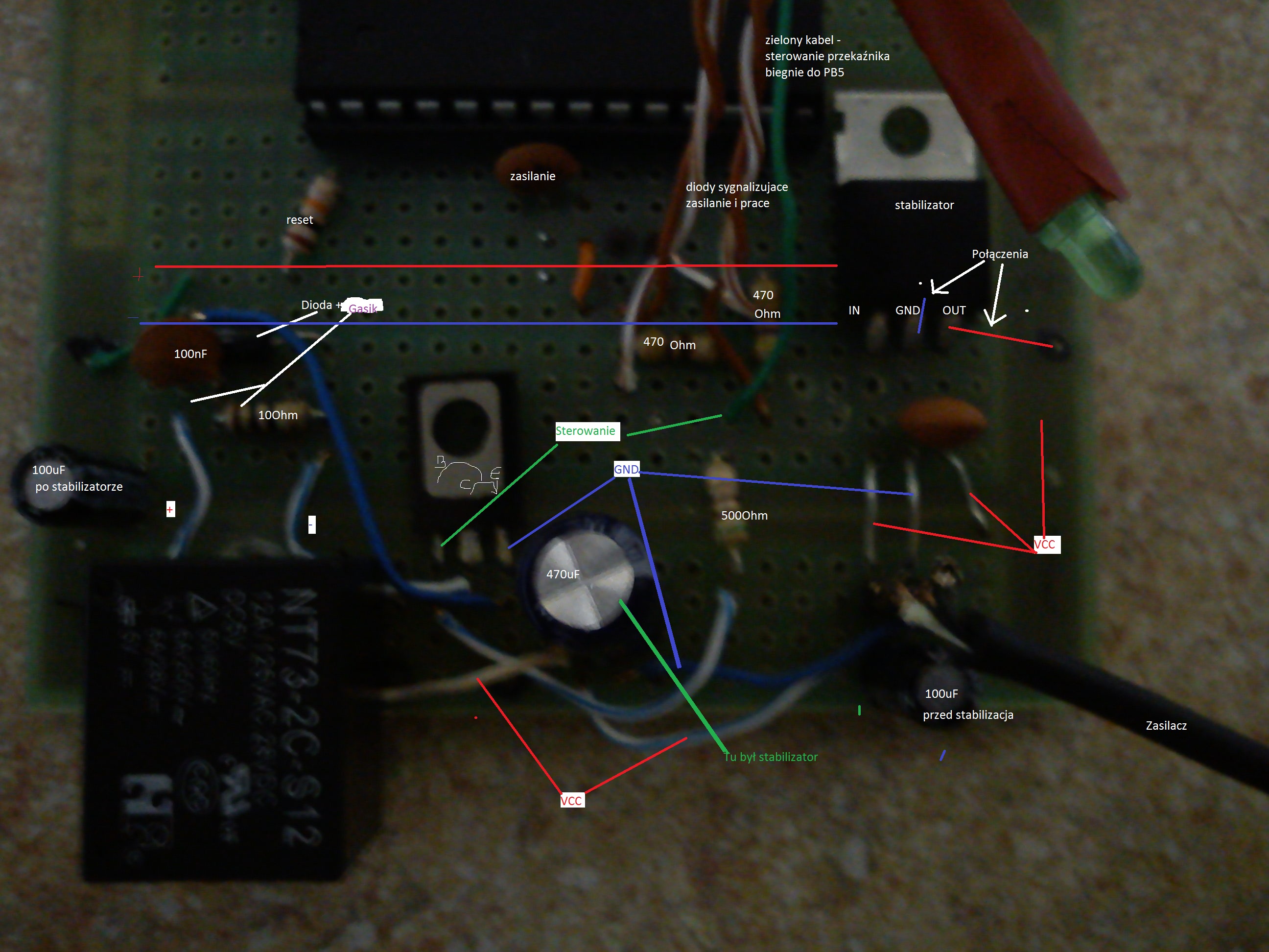

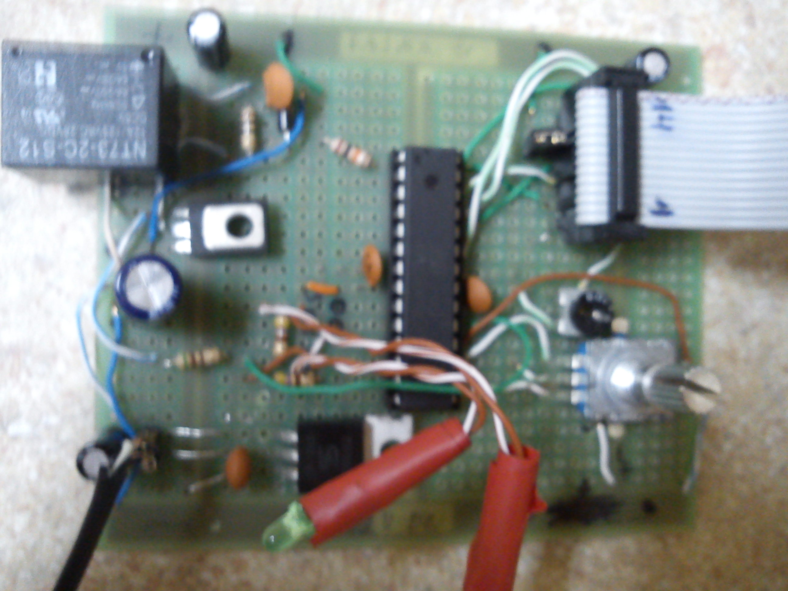

    Zdjęcia (niestety nie miałem odpowiedniego sprzętu, są jakie są):
    [Atmega][C] Reset po załączeniu przekaźnika [Atmega][C] Reset po załączeniu przekaźnika
    To z prawej strony u góry to LCD (odłączony, żeby nie brał prądu), niżej jest potencjometr (kontrast) i przełącznik obrotowy.
    To moja pierwsza płytka i każda uwaga będzie cenna.

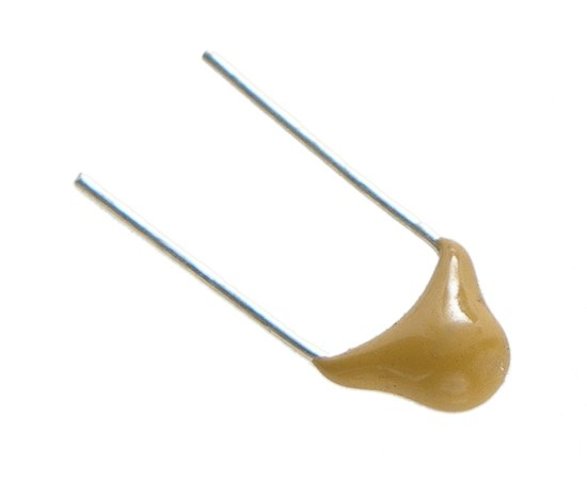

    Mix ładny. Co na pewno masz źle to niewłaściwy rodzaj kondensatorów 100nF. Powinny być źółte wielowartstwowe z tego co pamiętam przy tych pomarańczowych one praktycznie nic nie dają boleśnie się kiedyś o tym przekonałem.Włącz rezystor 100R lub coś podobnego w szeregu z cewką przekaźnika.
  • #10 10426402
    ShadowDancer
    Linoge: "źółte wielowartstwowe" - te kondensatory o których mówisz to jakaś odmiana ceramicznych?
  • #11 10426409
    Linoge
    Tak to monolityczne.

    Przede wszystkim uporządkuj układ, zlikwiduj tą plątaninę przewodów, zrób porządne PCB. Niewykorzystane piony procesora ustaw jako wyjścia, albo wejścia, tyle, że wymuś ich stan rezystorem do masy. Póki co masz kosmicznego pająka i to działa chyba tylko z przyzwyczajenia :)
