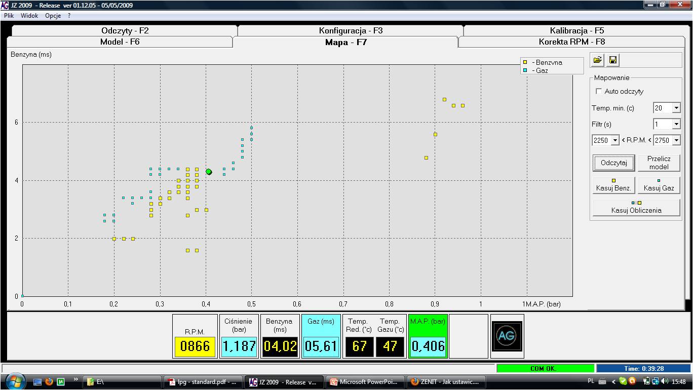

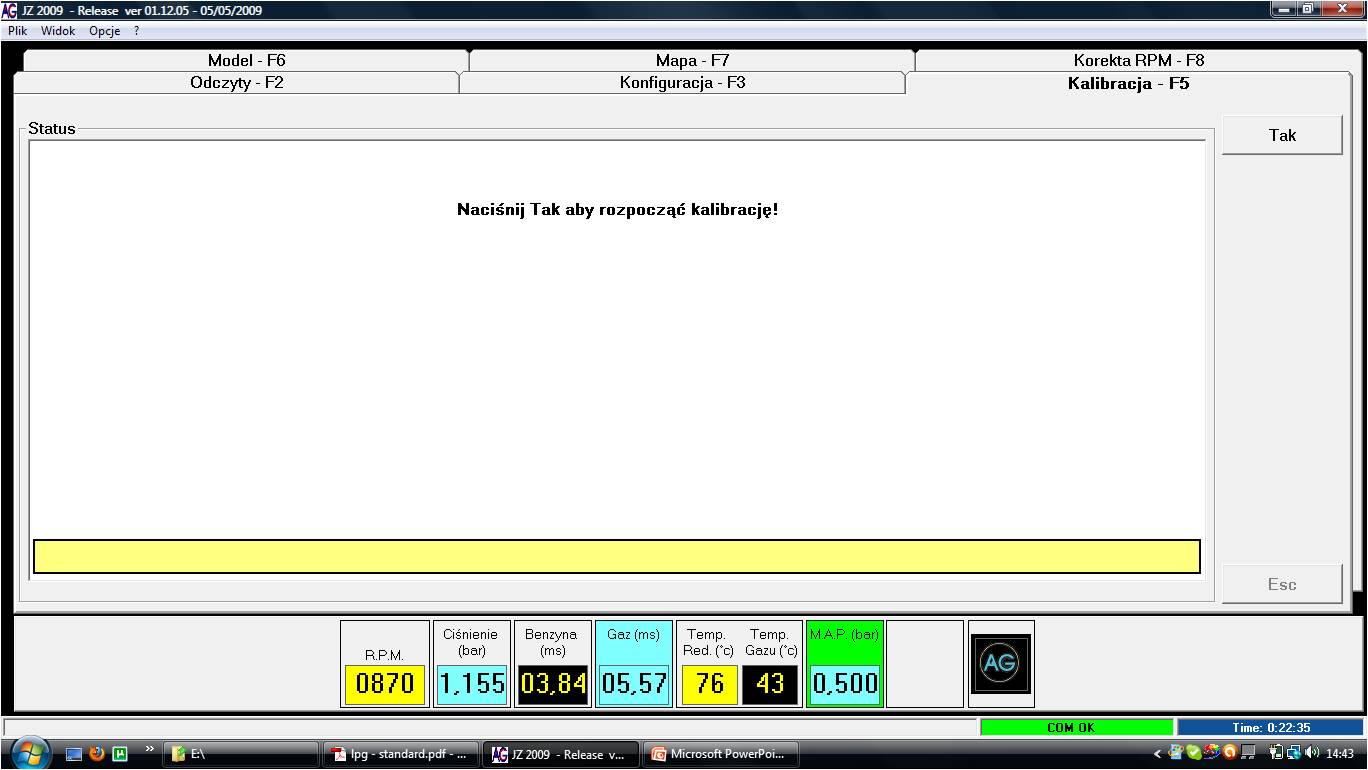

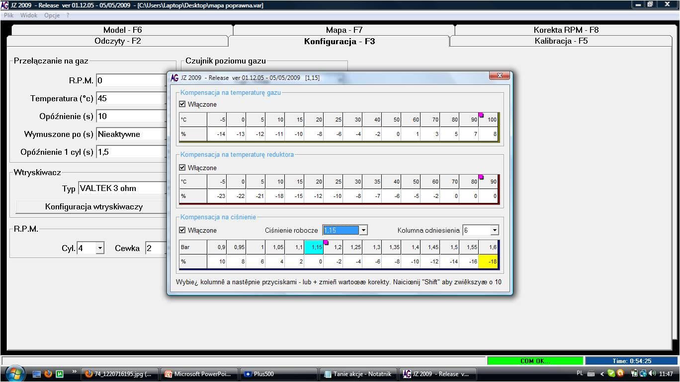

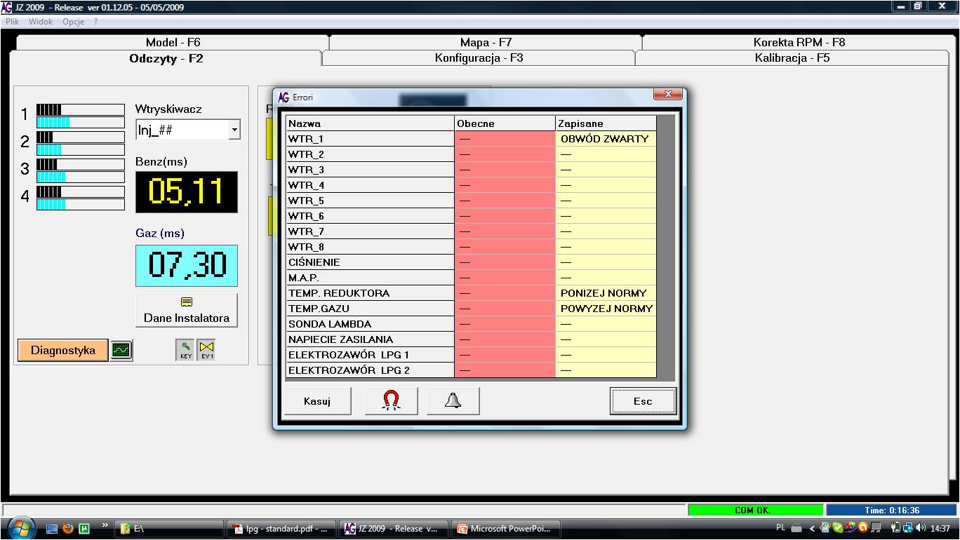

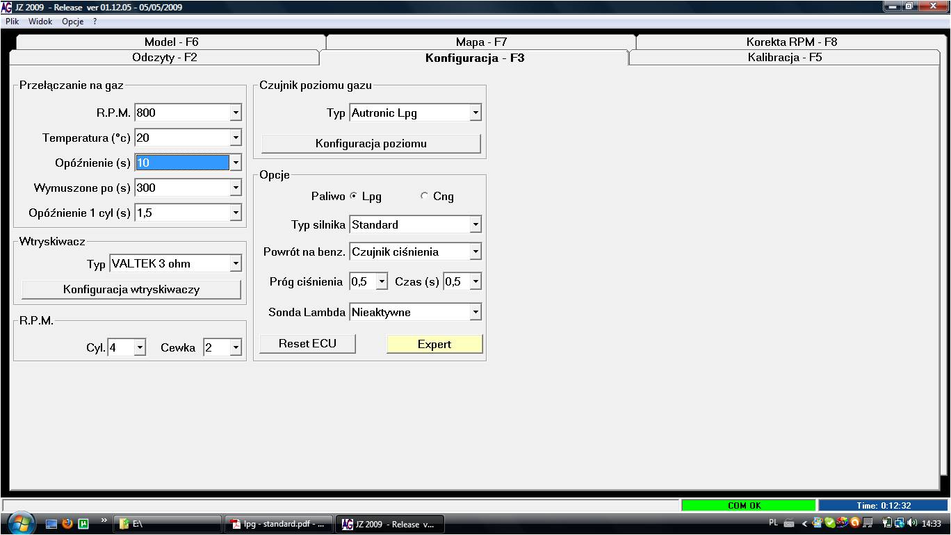

    Witam!
    Mam problem z Ford Mondeo Mk2 1,8 115KM b/lpg ZENIT gaśnie na gazie na biegu jałowym i szarpie podczas jazdy tak jakby nie chodził na wszystkie gary. Wymieniłem filtr przy parowniku i za parownikiem i dalej to samo. Instalacja ma 4 lata i 100tys km.Podłączyłem laptopa i zrobiłem zdjęcia ustawień może tam coś jest nie tak. Proszę o pomoc.

    na benzynie jest ok! I próbowałem go kalibrować to raz mi pokazał że za małe dysze za 2 razem że dysze w normie nie wiem co się dzieje, jutro zrobię mapę do niego i nałożę model tylko do końca nie jestem pewien jak bo dziś próbowałem i nie mogłem przeliczyć, przejechałem 15 km na benzynie odczytałem mapę ale ten klawisz "przelicz model" nie reagował nie był podświetlony ale później zauważyłem że on chyba dopiero reaguje jak się przejedzie i na benzynie i na gazie to chyba dopiero wtedy mogę go przeliczyć. Czy ktoś może wie jak dokładnie ma to wyglądać.
    A wracając jeszcze do tych dysz to czy faktycznie by były za małe jeżeli przejechałem na tym gazie 100tys km

    radzio740
    Przy takim przebiegu to pewnie listwa do wymiany
