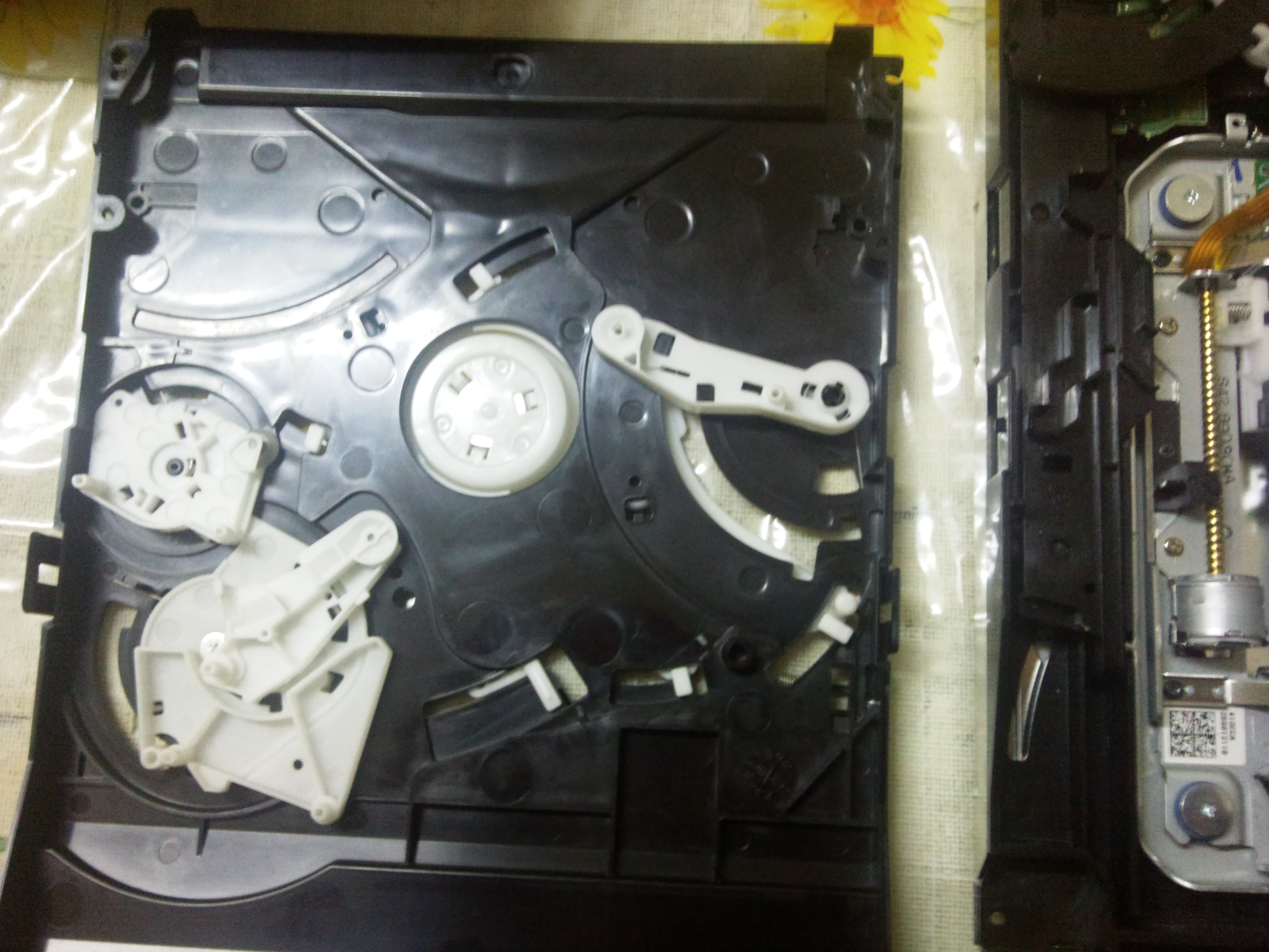

    Witam. Mam problem z napedem ww konsoli. Po wymianie lasera konsola wciąga płytę do środka lecz nic nie wczytuje. Podasz wsuwania słychać jakiś dziwny dzwiek i chwilę miga niebieska dioda na panelu głównym poczym gaśnie tak jakby w srodku nie było płyty. Umieszcza zdjęcia gdyż może jest coś nie tak złożone.

    Musisz prawdopodobnie zresetować mechanizm ręcznie. Nie mam pod ręką twojego modelu, ale ten na którym zrobiłem fotki jest podobny.
    Zdejmij część mechanizmu pokazaną na zdjęciu. Na moim jest śrubka u ciebie tylko mała dźwignia.
    Konsola PS3 - nie działa napęd po wymianie lasera
    Następnie odkręć motor napędowy.
    Przesuń prowadnice zgodnie ze strzałkami na fotce.
    Upewnij się, że tryby są w pozycji jak na fotce.
    Teraz złóż wszystko analogicznie razem i upewnij się, że górna część napędu jest poprawnie złożona ( krawędzie przylegają równo do siebie ). Podłącz napęd, włącz konsolę i przytrzymaj przycisk wyjmowania płyty przez kilkanaście sekund do momentu gdy usłyszysz że mechanizm zaczyna pracować. Puść przycisk i poczekaj aż niebieska dioda przestanie migać.

    Wielkie dzięki. Zresetowanie mechanizmu ręcznie pomogło. Teraz konsola chodzi, nic tylko graċ. Pozdrawiam
