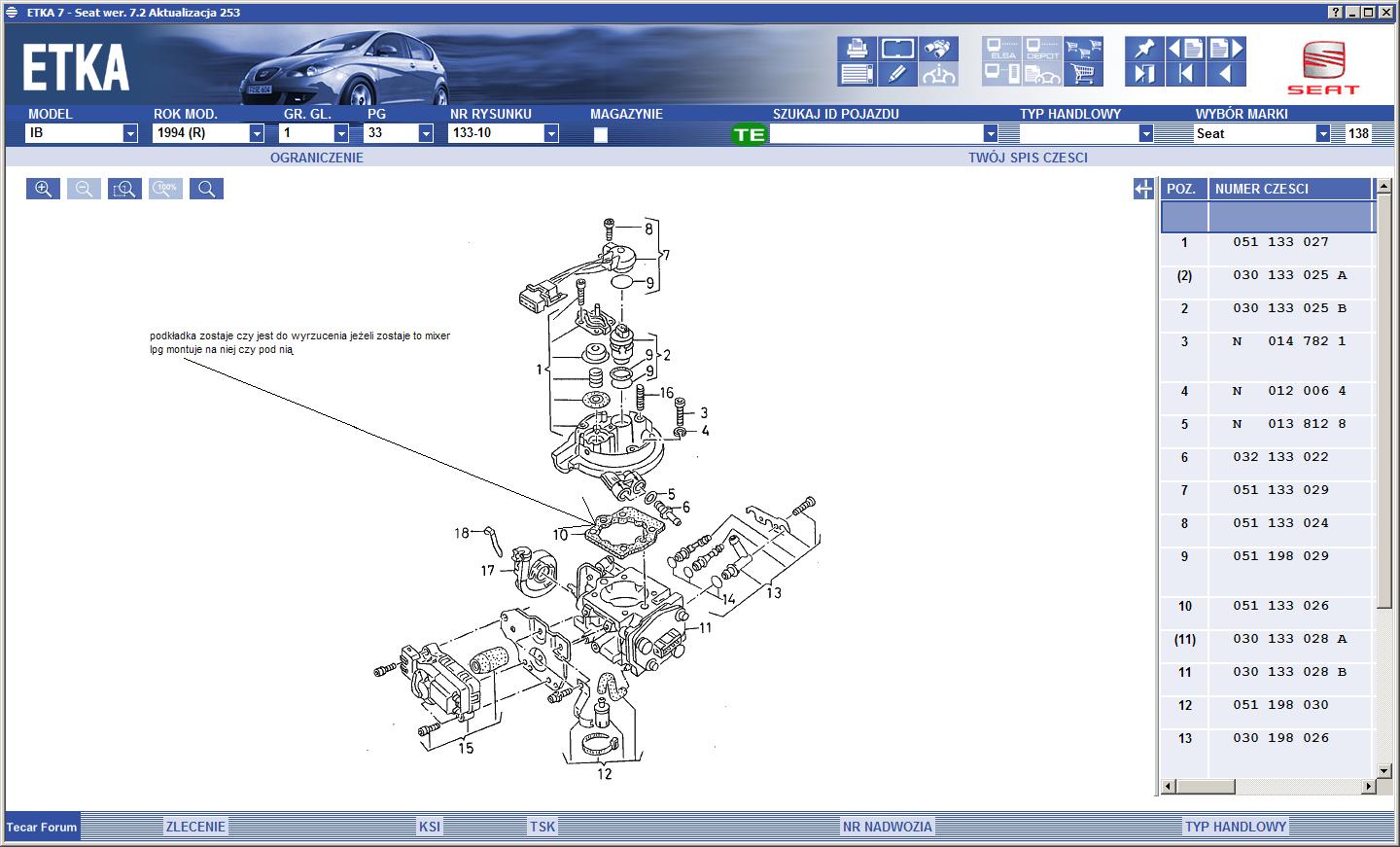

    a jak wygląda sprawa z zamontowaniem mixera LPG czy zostawić oryginalna podkładkę nr1 czy zamontować sam mixer zdjęcie poniżej Podłączenie centralki Stag2 w Seat Ibiza - elektro zawór, przekaźnik, masa
