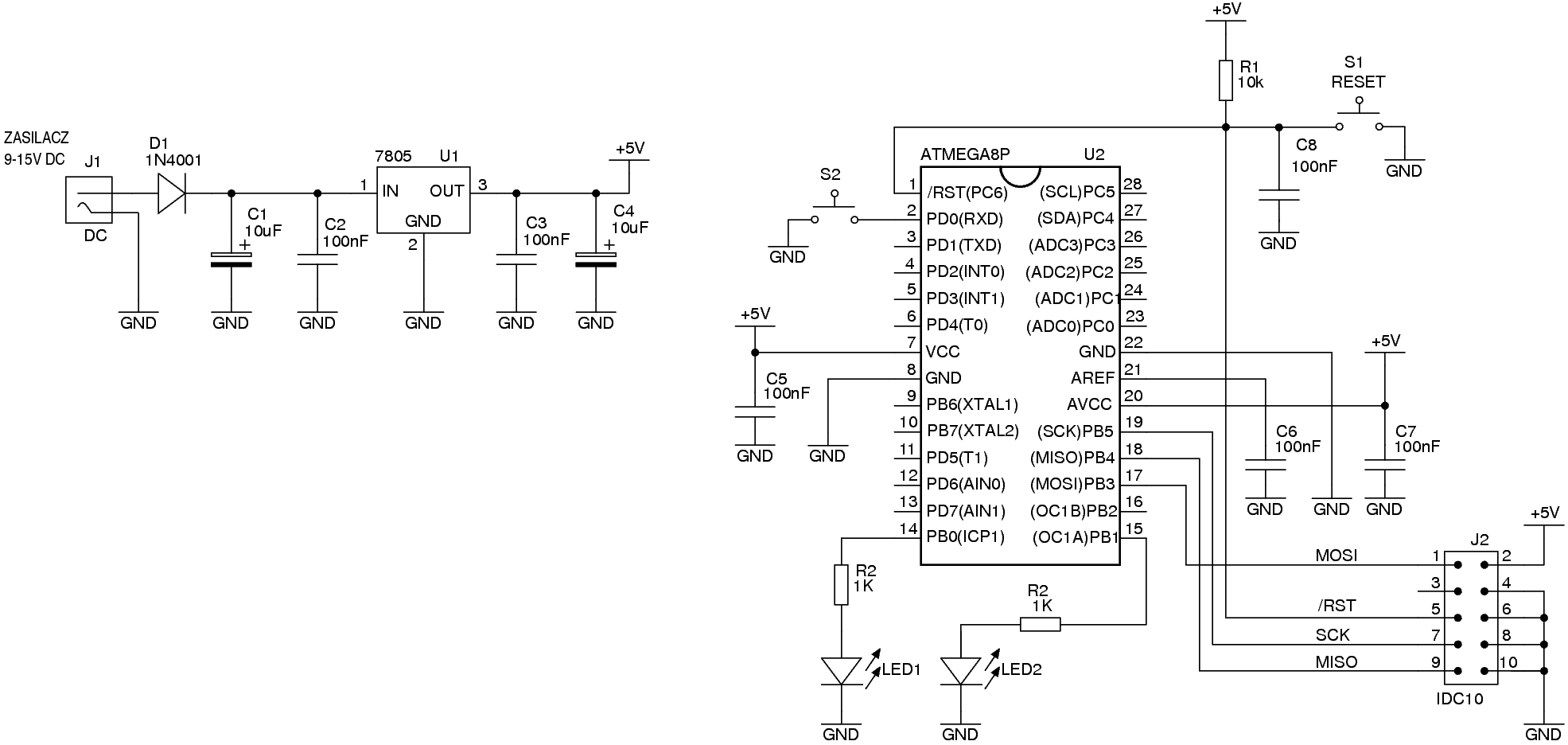

    Mam taki problem. LCD na sterowniku hd44780 podłączony do atmega16 działa prawidłowo, przestaje po podłączeniu do atmega8. Obaw to czarna górna linia.
    Podłączony jest w taki sposób:
    RS - PC0
    RW - GND
    E - PC1
    DB4 - PC2
    DB5 - PC3
    DB6 - PC4
    DB7 - PC5
    Co znalazłem temat z podobnym problemem to że LCD trup.
    Z bezsilności zacząłem kilkukrotnie resetować atmegę i zauważyłem ze na krótką chwile pojawia się napis po czym znika i jest czarna linia. Kręcenie kontrastem nic nie daje.
    Programu nie podaje (wyświetla "witaj") bo czy to na C czy BASCOM efekt jest taki sam.
    Taka sytuacja powtarza mi się na dwóch m8 oraz na m88 (podłączane w wielu różnych kombinacjach, układy sprawne) na m16 działa prawidłowo (na wszystkich zegary wewnętrzne 1MHz).
    Za wszystkie sugestie będę wdzięczny.
  • #2 10427580
    janbernat
    Czy jest podłączone zasilanie do AVCC i kondensatory 100nF?

    janbernat
    Schemat, zdjęcia czy na stykówce czy na uruchomieniowej, jak sprawdziłeś że 1MHz- no wszystkie szczegóły- które będą ważne a które nie- to się zobaczy
  • #5 10427841
    Tom1988p
    schemat zasilania układu jest taki:
    [atmega8][LCD][C][BASCOM] lcd nie działa prawidłowo
    ze strony: Link
    Płytki mam modułowe. Atmega8 na jednej płytce LCD na innej połączone kabelkami.
    Szedłem tropem ze jak LCD działa prawidłowo na m16 to przeniosłem m8 na stykową i podłączyłem zasilanie w identyczny sposób jak na schemacie LCD wg. opisu wyżej. Efekt ten sam.

    #6 10427972
    janbernat
    Teraz tak:
    Odłączamy zasilanie.
    Miernik ustawiamy na "przedzwanianie" przewodów (ma piszczeć po zwarciu końcówek sond)
    Sprawdzamy przejścia- między nóżką procesora a polem lutowniczym na LCD.
    Nie na wtyczkach, nie na kabelkach- ale na pinach procesora i na polach lutowniczych LCD.
    Zapisujemy na karteczce- co prawda jak napis się na moment pojawia to pewnie kolejność połączeń jest dobra.
    Podobnie sprawdzamy przewody zasilające i masę.
  • #7 10429294
    Tom1988p
    Z miernikiem ciężka sprawa. Omomierz mam i nastawiony na 20k wyświetla 0.00. Badane jak wyżej podałeś.
    Jednak po podłączeniu na ostro kabelkami uC LCD działa prawidłowo.
