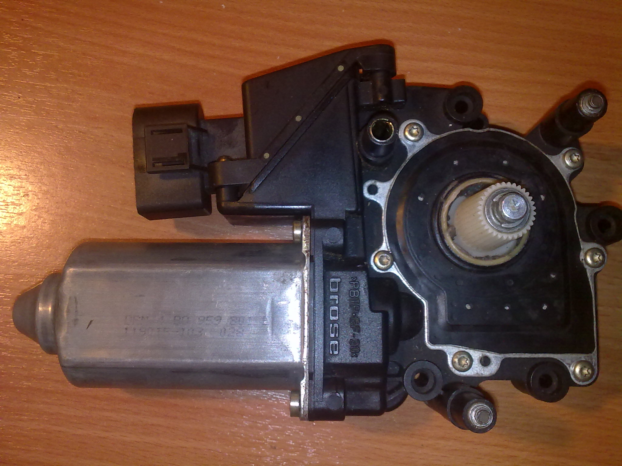

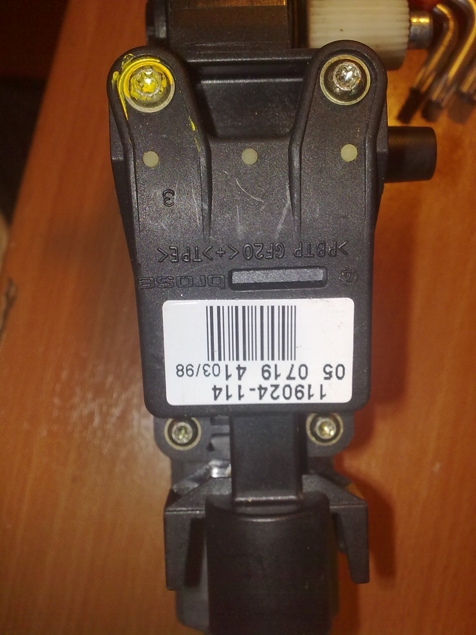

    Posiadam silnik podnoszenia szyby z AUDI prawdopodobnie A4 alb A6. Chce go podłączyć "na sucho" bez auta i jego instalacji "na miejscu". Szukałem w internecie opisu gniazda wpisując numery znajdujące się na obudowie (poniżej wypisane ponieważ na zdjęciach nie są czytelne)
    BRM 4BO 959 801 E
    119 024-114
    05 0719 41
    114181-101 774.30007.42/2801805
    053.60014.02
    Jak podłączyć silnik podnoszenia szyb AUDI A4/A6 bez instalacji auta? Jak podłączyć silnik podnoszenia szyb AUDI A4/A6 bez instalacji auta? Jak podłączyć silnik podnoszenia szyb AUDI A4/A6 bez instalacji auta? Jak podłączyć silnik podnoszenia szyb AUDI A4/A6 bez instalacji auta? Jak podłączyć silnik podnoszenia szyb AUDI A4/A6 bez instalacji auta? Jak podłączyć silnik podnoszenia szyb AUDI A4/A6 bez instalacji auta?
    Posiada ktoś taki opis? Będę wdzięczny za wszelkie (oczywiście na temat) odpowiedzi w wskazówki.

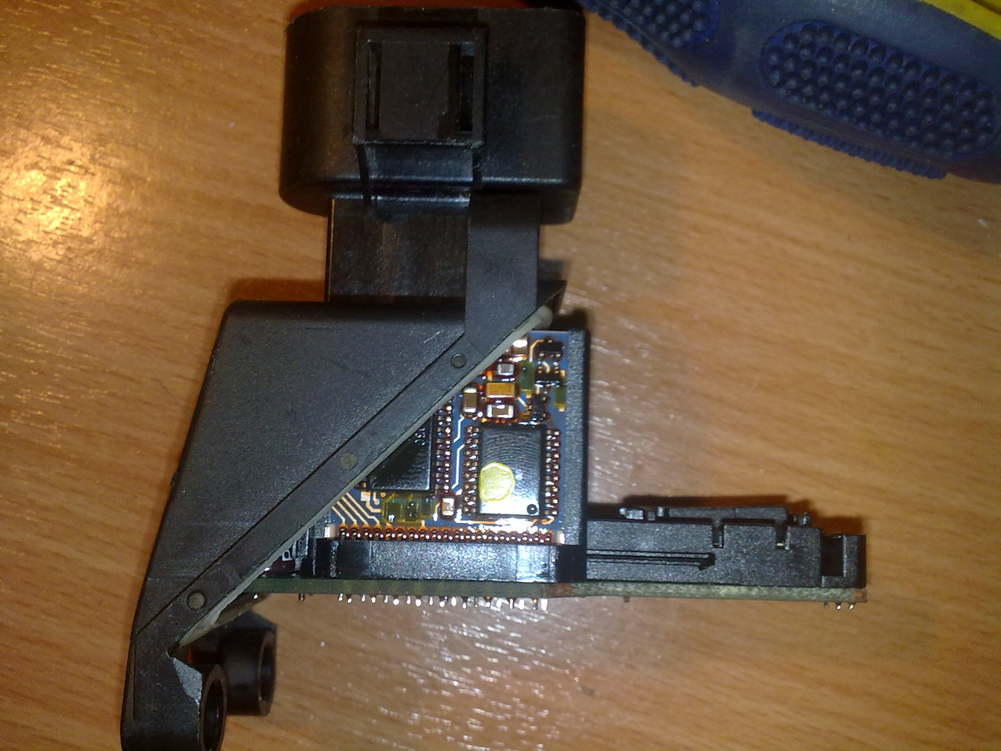

    musisz sie konkretnie okreslic z czego to jest? mi z a4 wychodzi 1 7-12v, 3 4 do przełacznika podnoszenia szyb sterowanie masa,6-masa, 2 5 can van czy cos podobnego (do mogułu comfortu)

    Silniki są z A4.
    A piny z której stron "się zaczynają"?
