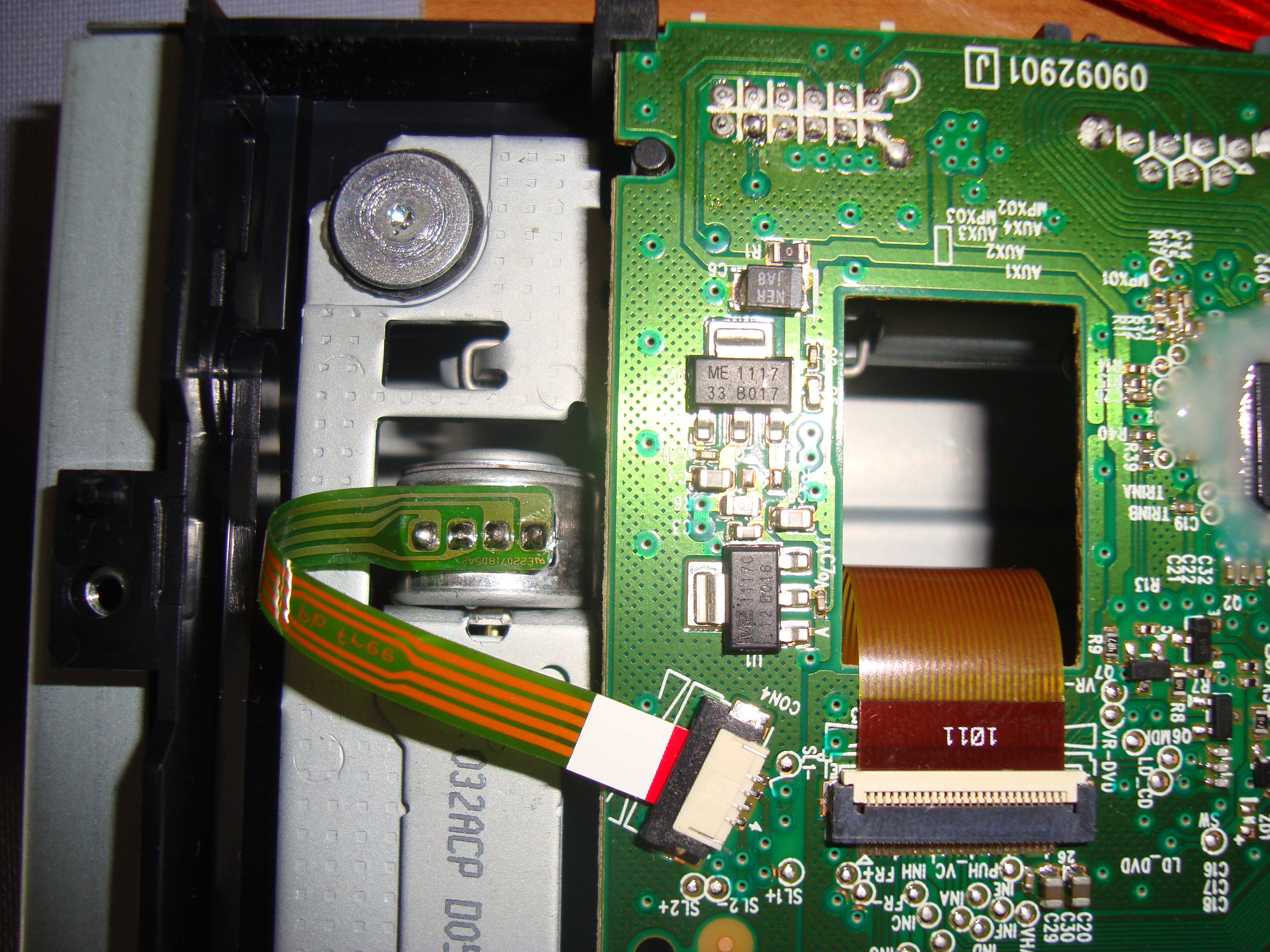

    Posiadam konsole Xbox 360 Slim . Po nocy spędzonej przed xboxem usłyszałem dźwięk i poczułem przykry sapach z napędy . Napęd przestał działać całkowicie . Rozebrałem go i podejrzewam że to bezpiecznik , ale proszę jeszcze o podpowiedz fachowców. Jeżeli moje podejrzenia sa słuszne to co mogło to spowodować . Pozdrawiam i dziękuje .
    Zdjęcie spalonej części :
    Xbox 360 DG-16D4S uszkodzony napęd
    Czy to jest bezpiecznik SMD ? Jaką ma wartość ?
  • #3 10428495
    elfis
    Po drilu sorki nie wiem co to znaczy ;) . Wymieniłem go ale niestety padl znow . Napięcie które na niego wchodzi to 5v . Może zastosowałem zbyt "mały" bezpiecznik .
    Nie nie był przerabiany , konsola ma 1,5 roku i nigdy nie była otwierana .
    Dziękuje za odpowiedz.
    Niestety wywala za każdym razem kiedy go wymienię *2 próby ;) . Co radzicie dalej .
    Wygląda jak pełne zwarcie za tym bezpiecznikiem czy dokładniejsze zdjęcie coś pomoże ? Czy ktoś jest wstanie naprowadzić mnie na usterke z fotografii ?

    Jeżeli napęd nie działa to nie odczytasz z niego klucza. Z tego co widzę to element ten leży na zasilaniu, więc tu trzeba poszukać usterki.

    Posprawdzaj diody oraz tranzystory czy nie ma zwarcia na nich.
    Sprawdź tez napięcie jakie jest.
    Może wina leży po stronie zasilania od konsoli.
    Jeżeli czip nie jest uszkodzony to bez problemu wyciągniesz klucz.
    Jest to bezpiecznik SMD o wartości = 0

    Odepnij motory i SATA, wstaw najlepiej bezpiecznik w miejsce elementu i podłącz napięcie. Następnie sprawdź U2.

    Tylko że to nie jest bezpiecznik a rezystor. Bezpiecznik ma ustaloną wartość prądu powyżej którego następuje jego uszkodzenie.
  • #14 10441109
    ebry
    Poziom 30  
    Nie jest to bezpiecznik. Na płycie jest napisane "R", więc jest to rezystor o wartości 0, działający jako zworka.

    W pierwszej kolejności zacząłem od odpięcia tasiemek od "silniczków" i zbędnego obciążenia . Część z oznaczeniem R1 (rezystor) 0 wstawiłem ze starego x360 wiec na pewno była taka sama jak oryginalnie *po czym się również przepaliła . W chwili obecnej zajęty jestem przeprowadzką i załatwianiem z nią spraw i jak tylko będę miał chwilkę to zerknę do napędu. Bardzo dziękuje za zainteresowanie moim problemem. Pozdrawiam

    Za zwarcie odpowiada Driver panasonica Link . Wszystkim zainteresowanym dziękuje za pomoc.
