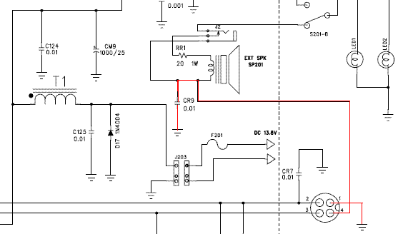

    Witam. Mam problem z CB radio Cobra19 DXIV. Mianowicie radio to normalnie odbiera, a przy nadawaniu słychać tylko pisk (u innych użytkowników). Nadmieniam, że sprawdziłem mikrofon i jego przewód, oraz sprawdzałem też na innym mikrofonie od takiego samego radia i nadal to samo. Dodam, że oprócz tego pisku nie słychać wogóle mojej mowy. Antena jest w porządku -sprawdzałem na kilku i jest to samo.
    Gdzie szukać usterki, co trzeba wymienić?
    Dodam jeszcze, że pisk ten ustępuje wtedy gdy odlutuję głośnik wewnętrzny, oraz wtedy gdy nie używam głośnika zewnętrznego. Wtedy nadawanie jest w porządku już "nie piszczę".

    bc211
    Poziom 30  
    Na czerwono zmierzone ?

    ... dzisiaj po przerwie 2 dniowej znów włączyłem to radio i o dziwo zaczeło nadawać poprawnie nawet przy podłączonym głośniku, lecz po kilkunastu minutach problem powrócił z powrotem. Dziwna sprawa... wystarczyło że kilkanaście razy nacisnąłem na przełącznik w gruszce, a mój głos za każdym następnym razem coraz bardziej zanikał, a pisk stawał się coraz mocniejszy, aż całkowicie zastąpił mój głos.Pisk ten też jest słyszalny (cichutko) w głośniku mojego radia. Wystarczy, że odłącze głośnik a radio znów zaczyna normalnie nadawać. Dodam, że gdy podłącze mikrofon pojemnościowy i nacisnę w nim przełącznik to wiadome,że nikt mnie nie słyszy, ale przynajmniej nie ma tego pisku w innym radio. Natomiast gdy w gnieździe mikrofonowym połącze masę z TX ( oczywiście bez mikrofonu) to słyszalny jest nadal pisk...
    co do pomiarów z wycinka schematu to czwarty pin z gniazda mikrofonowego ma połączenie (jest ciągłość) z wnętrzem gniazda głośnika zewnętrznego. Pierwszy pin z gniazda mikrofonowego ma połączenie (ciągłość) z masą płyty. Co do kondensatora CR9 to nie ma zwarcia, nie mam natomiast możliwości sprawdzenia jego pojemności (tylko podstawowy miernik).

    Zobacz która to wersja Link, bo jeśli na TDA2003, to szukałbym we wzbudzaniu się końcówki

    problem może być w złym filtrowaniu napięcia zasilającego przedwzmacniacz mikrofonowy QM3 > QM5 włącza/wyłącza +5V mic_B+, RM9, RM11, CB8 . Posprawdzaj wszystkie masy obudowa-PCB

    Aż pozwolę sobie dołożyć swoje "3 grosze" jako że temat nie zamknięty. Te piszczenie, słyszalne w głośniku nawet po odpięciu gruszki, ustępuje po usunięciu kondensatora CR9.
