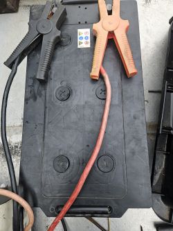

    Ładuję akumulator 44Ah 360A (EN) znajomemu który się na niego uskarżał.
    Zauważyłem że w jednej komorze podczas ładowania nic się nie dzieje, w pozostałych są bąbelki i ogólne zmętnienie wody.
    Akumulator 44Ah 360A - brak reakcji w jednej celi podczas ładowania
  • #2 10428391
    goldi74
    Już na zdjęciu widać, że ta cela jest sucha jak pieprz. Nie jest dziwne, że ona nie działa.

    makaronmc
    Poziom 30  
    Wczoraj byliśmy ze znajomym i kupiliśmy Centre Plus 44Ah 420A (EN) za 210 zł do Pandy z 2003r.
    Ten akumulator marki "akumulator" wziąłem przetestować i jak poświeciłem latarką w celę to wszystko się okazało... ;)

  • #19 21198453
    kurkowskimateusz6
    Poziom 4  
    Witam forumowiczów, proszę o pomoc, co jest przyczyną tego, że podczas ładowania akumulatora wszystkie cele gazują dość intensywnie, napięcie ładowania ponad 15V (gęstość elektrolitu 1.25), natomiast 3 cela od plusa nie gazuje i ma 1.19? Czy ta cela ma zwarcie? Akumulator to 2-letni man 230ah EFB, pochodzi z ciężarówki. Akumulator z kablami rozruchowymi i trzema zauważalnymi korkami.
