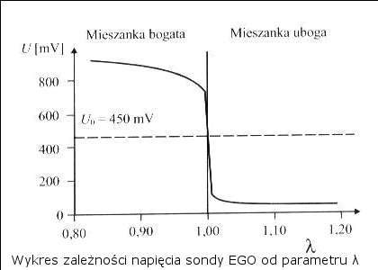

    Tak działa sonda lambda:
    Jak podłączyć sondę lambda Bosch 4-przewodową do komputera gazowego?
    W zależności od współczynnika nadmiaru powietrza w mieszance (tzw. współczynnik lambda) jej napięcie się zmienia od 0 do 1 V. To co obserwujemy podczas pracy silnika na oscyloskopie to nie jest generacja sygnału zmiennego przez sondę ale wykres pracy układu regulacji mieszanki w sterowniku silnika.
