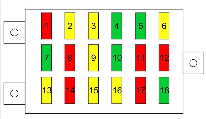

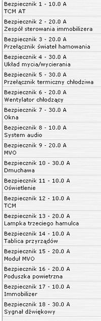

    Witam Proszę o pomoc ! Poszukuję schemat bezpieczników w espero . Zgubiłem pokrywę od skrzynki bezpieczników dlatego nie wiem który jest do czego. Chodzi mi tylko o bezpieczniki pod lewą nogą kierowcy
    Proszę pomóżcie
    #2 10431584
    KMal
    Poziom 34  
    Schemat Bezpieczników Daewoo Espero. Schemat Bezpieczników Daewoo Espero.

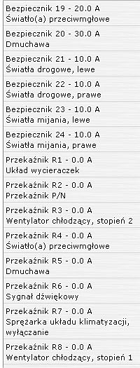

    Skrzynka bezpiecznikowa w komorze silnika - Daewoo Espero.
