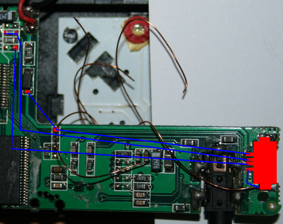

    Mam taki problem. Wygrzebałem starego mp3 playera 1G, który miał wejście ładowania spurane (czytaj: wyrwane).
    Chciałbym przylutować nowe wejście mini-usb ale okazało się, że scieżki na płycie są troche zerwane i nieczytelne.
    Moja prośba - czy ktoś mógłby mi podpowiedzieć, do której scieżki należy przylutować +5V, ground, D+ i D- ?
    Na załączonych zdjęciach jest widok płyt głównej oraz widok całościowy mp3 playera.
    Płyta główna ma naniesiony napis: ls101v11
    Bardzo prosze o jakieś info i za pomoc z góry dziękuje....
    PS. Prosze nie zwracac uwagi na dolutowane kabelki, juz probowalem cos kombinowac :)

    Da się zrobić
    Wlutuj to złącze tam gdzie było a do pinów przylutuj cieniutkie kabelki, leć po ścieżce zaczynając od USB. W pewnym momencie będziesz miał miejsce do przylutowania. Daj zdjęcia całej płytki z dwóch stron to ci narysuje jak powinno to być.

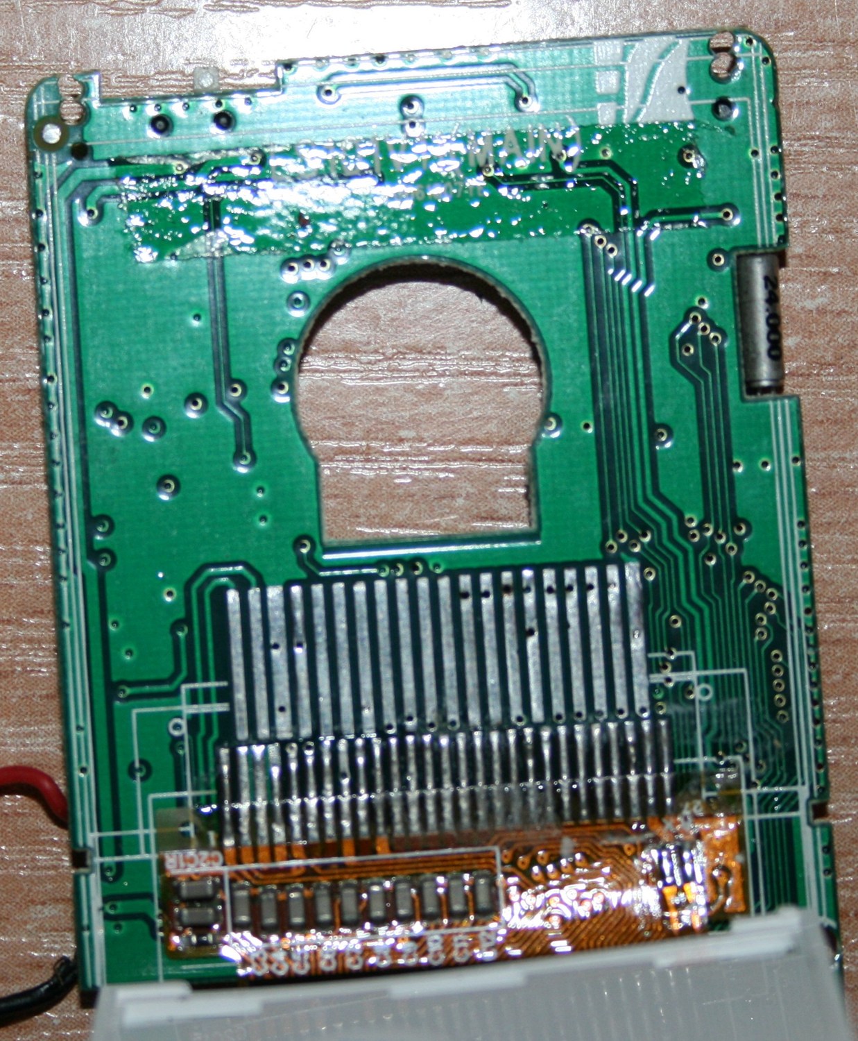

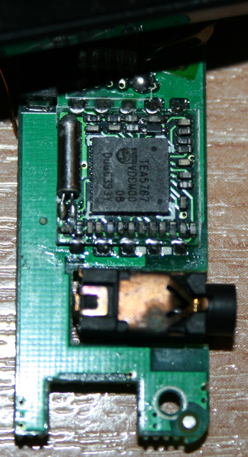

    Dzieki za odp. Do "SZYMON122" - zalaczam trzy zdjecia. Jedno calej plyty i dwa drugiej strony (niemozliwe bylo zrobic foto calosciowo, przylutowany ekran na stale).
    Jakbys mogl lub ktos inny - to prosze rozpisac sciezki, gdzie przylutowac GROUND, gdzie +5V a gdzie pozostale D+ i D-
    Dziekuje!

    mp3 player 1GB - wyrwane złącze USB
    Jedna linia od usb idzie do rezystora 0R i koniec kabelka możesz przylutować obojętnie z której strony.
    Tak samo jest z +5V: do nie wykorzystanego pola lutowniczego albo do diody trochę dalej.

    bzyk123456
    Cholercia, cos to mi nie dziala. Polutowalem tak jak mi na foto zaznaczyl Szymon122 i nic..... Po podłączeniu do laptopa nie rozpoznaje playera. Wyglada jakby był całkiem martwy :( Można cos jeszcze zrobic? Jakies wskazówki?
