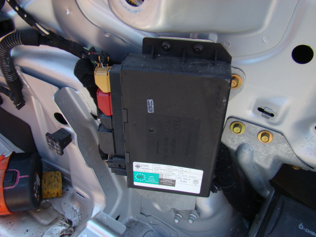

    Witam może ktoś z was mi pomoże.
    Auto Audi TT 8N 1999r
    1.Posiadam zainstalowany w samochodzie lokalizator GPS który po otrzymaniu sygnału masy lub napięcia wysyła wiadomość o alarmie chciałem uaktywnić tą funkcje lecz nie wiem gdzie jest w TT centralka alarmu, może ktoś podpowie gdzie mogę podłączyć kabelek który otrzyma sygnał po uruchomieniu alarmu ?
    2.Mam czujnik przechyłu, obrotu i holowania PROXIMA jako że się świetnie sprawdził w poprzednim aucie (chcieli mi odkręcić koła) to i w TT chętnie coś takiego zainstaluje tylko pytanie identyczne jak w poprzednim punkcie gdzie podłączyć sygnał z czujnika ? myślałem o kablach które idą od czujnika ruchu który jest w podsufitce lub o kablach z czujnika otwarcia drzwi ?
    Może ktoś z was sam zakładał dodatkowe czujniki i ułatwi mi prace będę wdzięczny za wszystkie podpowiedzi....

    CameR
    Podłącz się pod syrenkę, którą znajdziesz za tylną lewą lampą.
    Czujnik ruchu pod obudową tunelu - przy ręcznym.

    Co do syrenki to u mnie jest alarm podłączony gdzieś w podszybiu , wydaje mi się ze alarm jest podłączony pod klakson bo bardzo podobny jest dźwięk jak klaksonu...
    Czujnik ruchu u mnie jest w podsufitce przy ręcznym był czujnik chyba w cabrio ja mam zwykłe coupe
    Centralka jest u mnie razem z modułem komfortu znalazłem to w lewym boku tylko idzie tam sporo kabli....

    CameR
    Tam jest montowany ultradźwiękowy czujnik ruchu i system otwierania bramy garażu.
    Przy ręcznym był montowany czujnik "mikrofalowy".

    Przepraszam że dopiero teraz ale ciężki tydzień miałem :)
    Co do czujnika mikrofalowego to sprawdzałem w tunelu i nic tam nie ma , jest jedynie wiązka do przycisków zamykania/otwierania centralnego zamka i linka do awaryjnego otwierania bagażnika , z tego co wyczytałem na internecie mikrofala jest w tym miejscu ale w kabrioletach w coupe jest tylko czujnik ultradźwiękowy w podsufitce.
    Postanowiłem że kabelek czujnika holowani podłącze do czujnika otwarci klapy silnika i powinno być OK
    Dalej nie wiem gdzie podłączyć kabelek powiadomienia o alarmie , syrena odpada bo u mnie alarm wyje syreną od klaksonu , nie ma osobnej syreny do alarmu wiec jak bym użył klaksonu to bym otrzymał SMS z informacja o włamaniu.
    Doszła jeszcze jedna sprawa w urządzeniu mogę podłączyć przekaźnik który będzie sterowany za pomocą sms-a chciałem to podłączyć do odcięcia np.pompy paliwa czy to dobry pomysł na funkcje antynapadu (boję się o błędy w komputerze po odłączeniu pompy ) ?
    Może lepiej odcięcie zastosować w innym miejscu ?
