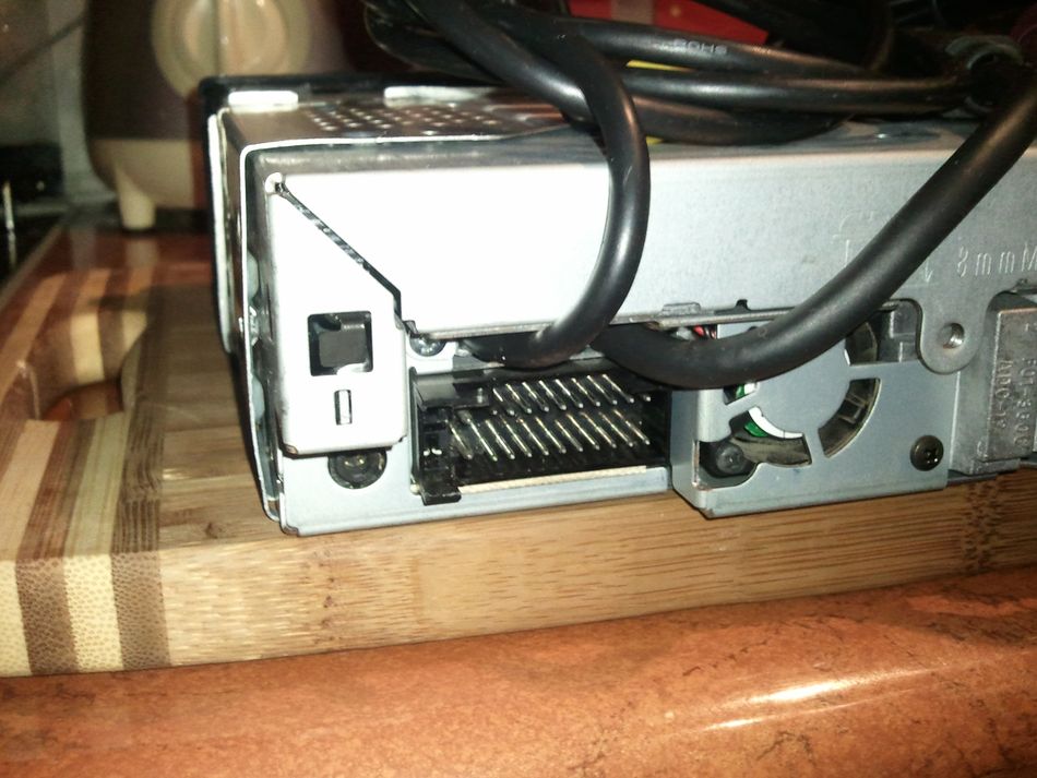

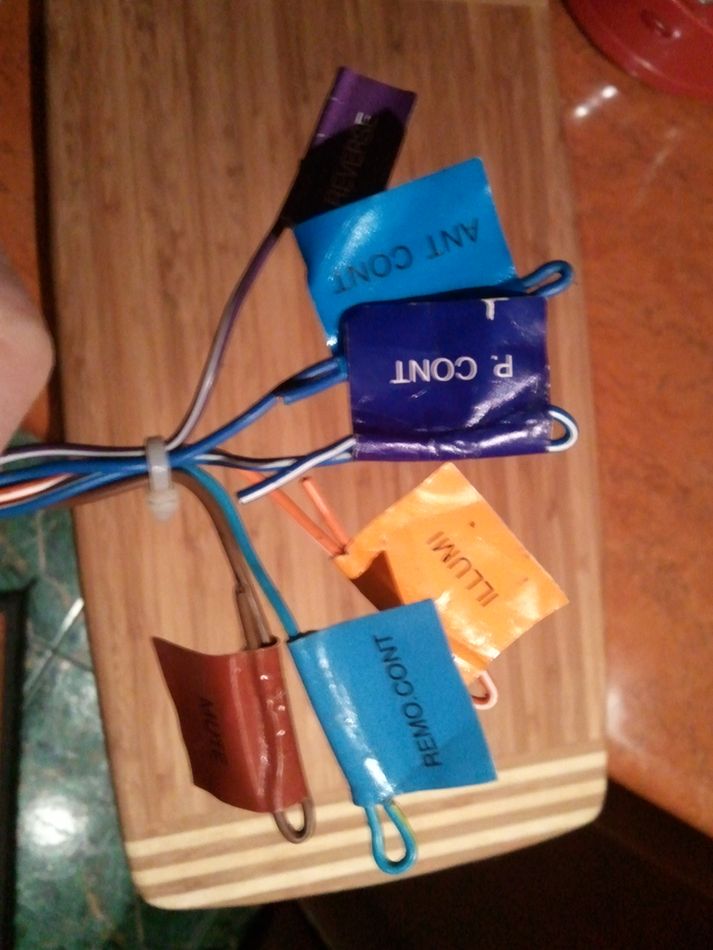

    Witam wszystkich.
    Niedawno zakupiłem Audi A4/S4 z 1998r. 1.8 125km sedan.
    Samochód posiada oryginalne nagłośnienie "SYSTEM BOSE" i oryginalne radio Audi Concert - Blaupunkt. (niestety radio ma uwalony procesor przez co nie działa regulacja głośności. Włączam i gra bardzo głośno. Posiadam radio Kenwood KVT-512 i chciałbym je zamontować w w/w aucie jednak nie mam za bardzo pomysłu. Czytałem trochę na temat zmian radia w systemie bose ale... (ale...)

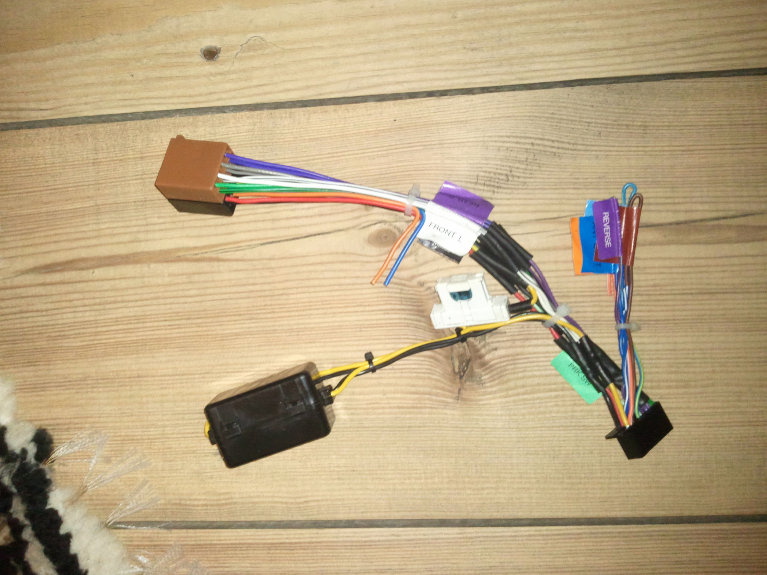

    1. Chciałbym się dowiedzieć jak ma być zakończona kostka z radia Kenwood ponieważ z niej wychodzą tylko luźne kable.

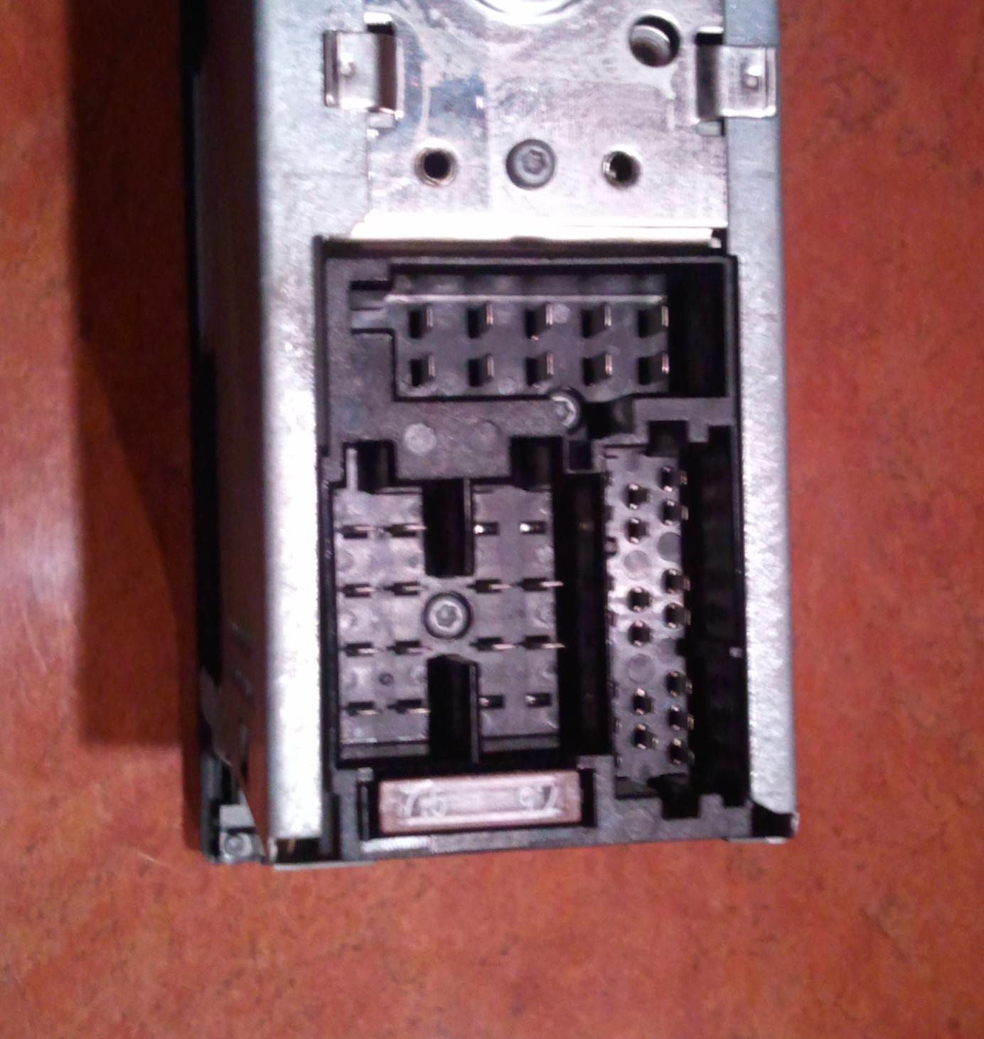

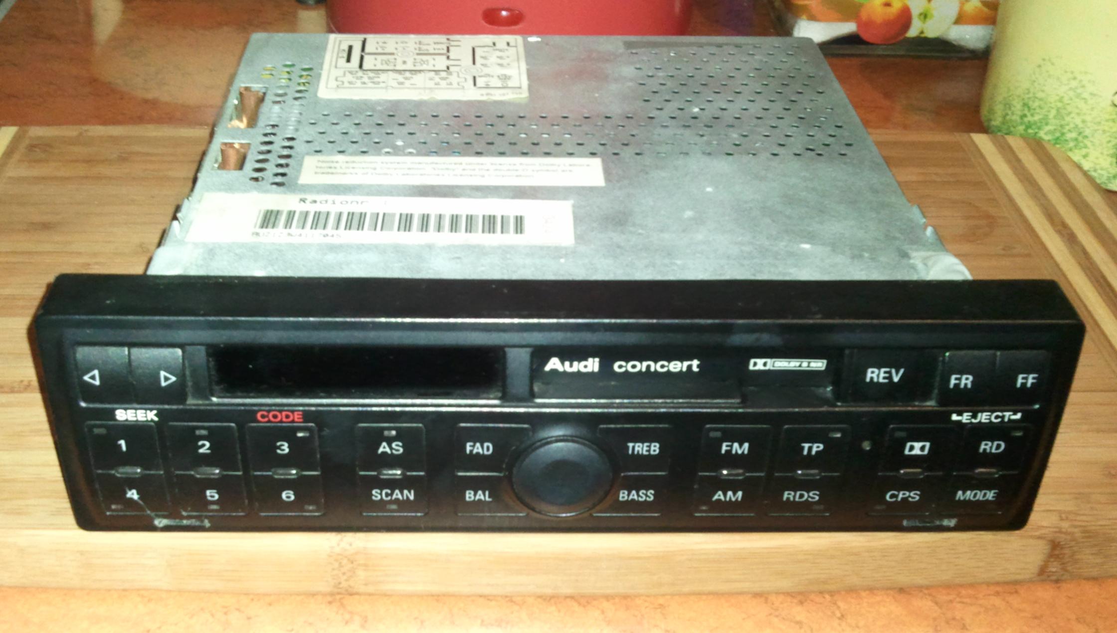

    2. Przedstawiam zdjęcia radia które miałem w samochodzie.

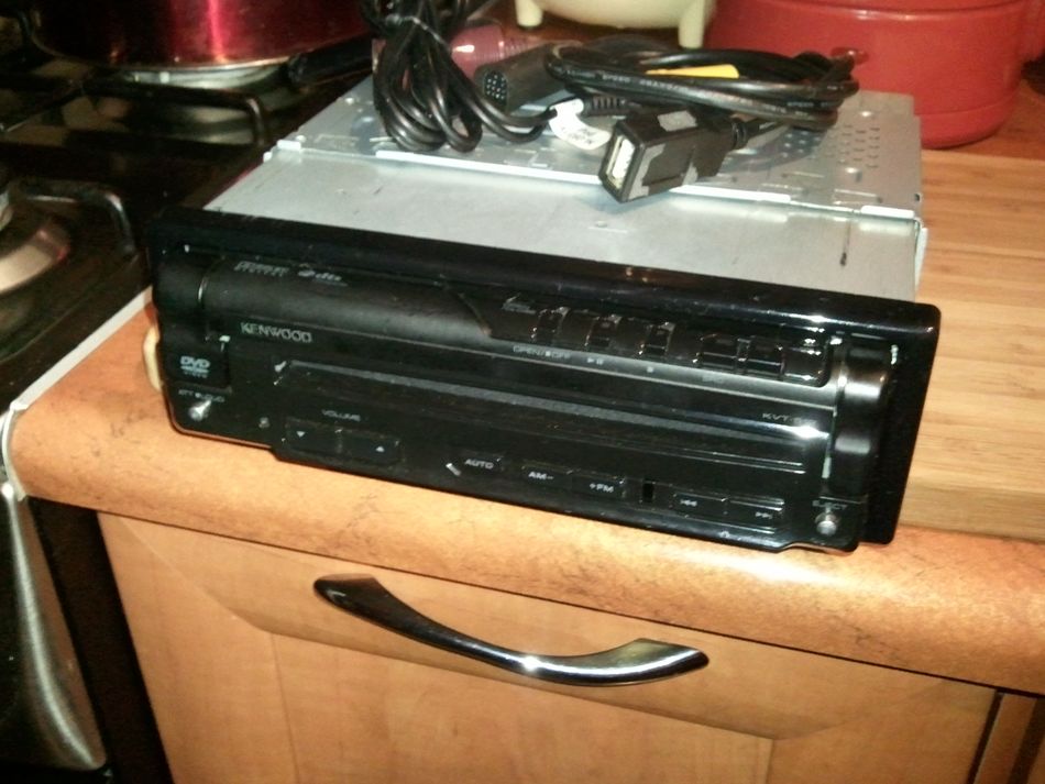

    3. Radio które chcę mieć.

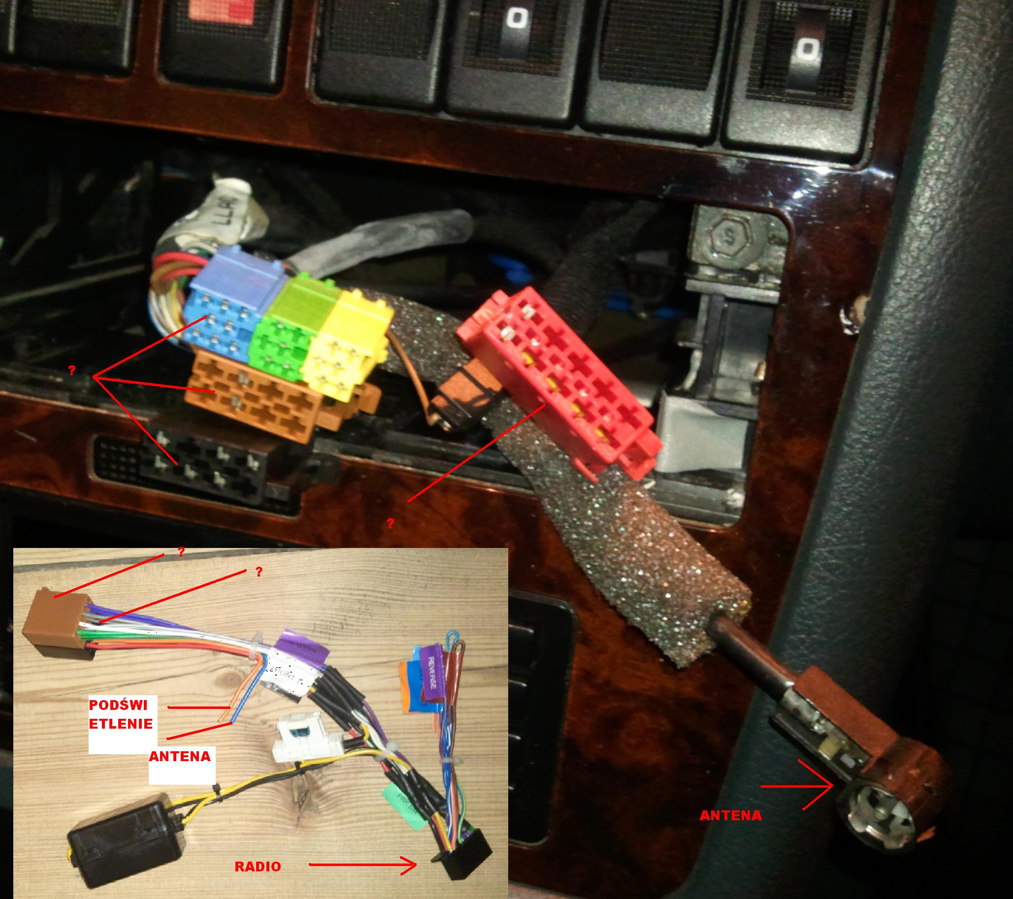

    4. A oto co zostało w samochodzie po wyjęciu oryginalnego radia.
    https://obrazki.elektroda.pl/1523913600_1327259356.jpg
    Jeżeli będą jeszcze potrzebne inne zdjęcia dokładniejsze, szczegółowe proszę mi napisać. Co będę musiał kupić i co do czego podłączyć żeby to wszystko normalnie grało. (całe audio w tym aucie)
  • #2 10435117
    powalla
    Moderator CarAudio
    Potrzebujesz żeńskie gniazdo isso ...jakieś 5zł . Opis gniazda już sobie znajdziesz .
  • #4 10436143
    powalla
    Moderator CarAudio
    Ten adapter to jakbyś nie miał wyjść RCA w nowym radiu , a Ty masz , więc musisz pod wejście sygnału do Bose(opis pinów masz na radiu) podłączyć wyjście RCA z nowego radia ... sprawdzałeś na forum audi? Pewnie mają całe fotostory jak to podłączyć .
  • #5 10440003
    bombelm7
    No tak to obrazowo wygląda:
    https://obrazki.elektroda.pl/5027464600_1327354722.jpg
    Tak, czytałem właśnie na forum i nikt konkretnie nie napisał jak wszystko podłączyć.
    Im więcej czytałem tym więcej nowych systemów BOSE wyczytywałem.
    Nie wiem...
    Ja mam 6 głośników bose + 2 takie malutkie przy klamkach od przednich drzwi + wzmacniacz akustyczny pod tylną półką.
    Reasumując... Jak to teraz wszystko włączyć.
    Na forum czytałem że potrzebny jest na 100% ten przekaźnik żeby to ruszyło ale...
    https://obrazki.elektroda.pl/8150803300_1327355877.jpg
    czekam na dalsze instrukcje...
  • #6 10515728
    maniaq1981
    Witam cię kolego. borykasz się z tym samym problemem co ja jesteś szczęśliwcem bo masz system bose z głośnika w półce "bose" a nie "nokia".
    Niestety nie podłączysz innego radia jeśli nie zastosujesz odpowiedniej redukcji .A owa redukcja kosztuje około 250zł.Z brązowej kostki w twojej instalacji powinny być cztery 4 kable z dwóch kanałów a u ciebie jest 1 kanał 4 kable.
    zakup radio concert II na płyty uważaj na te radia z a3 ponieważ mają nie symetryczne rozmiary 23,5 u górnej krawędzi i 23 u dolnej trzeba szlifować.Przestaw vagiem aby był ustawiony system bose w radiu i ciesz się jakością dżwięku.
  • #7 10516095
    msepl
    Kolego da się zrobić.
    Do zakupienia potrzebne odpowiednie reduktory.
    Wszytko potem działa perfekt.
    pozdrawiam
  • #8 10516431
    maniaq1981
    Nie mówię że się nie da ale,że jest to kosztowne.Ja nie potrafię zrobić takiej redukcji.najniższa kwota to 250zł tyle to mnie kosztuje radio chorus i gra to bardzo dobrze.szkoda fatygi.
