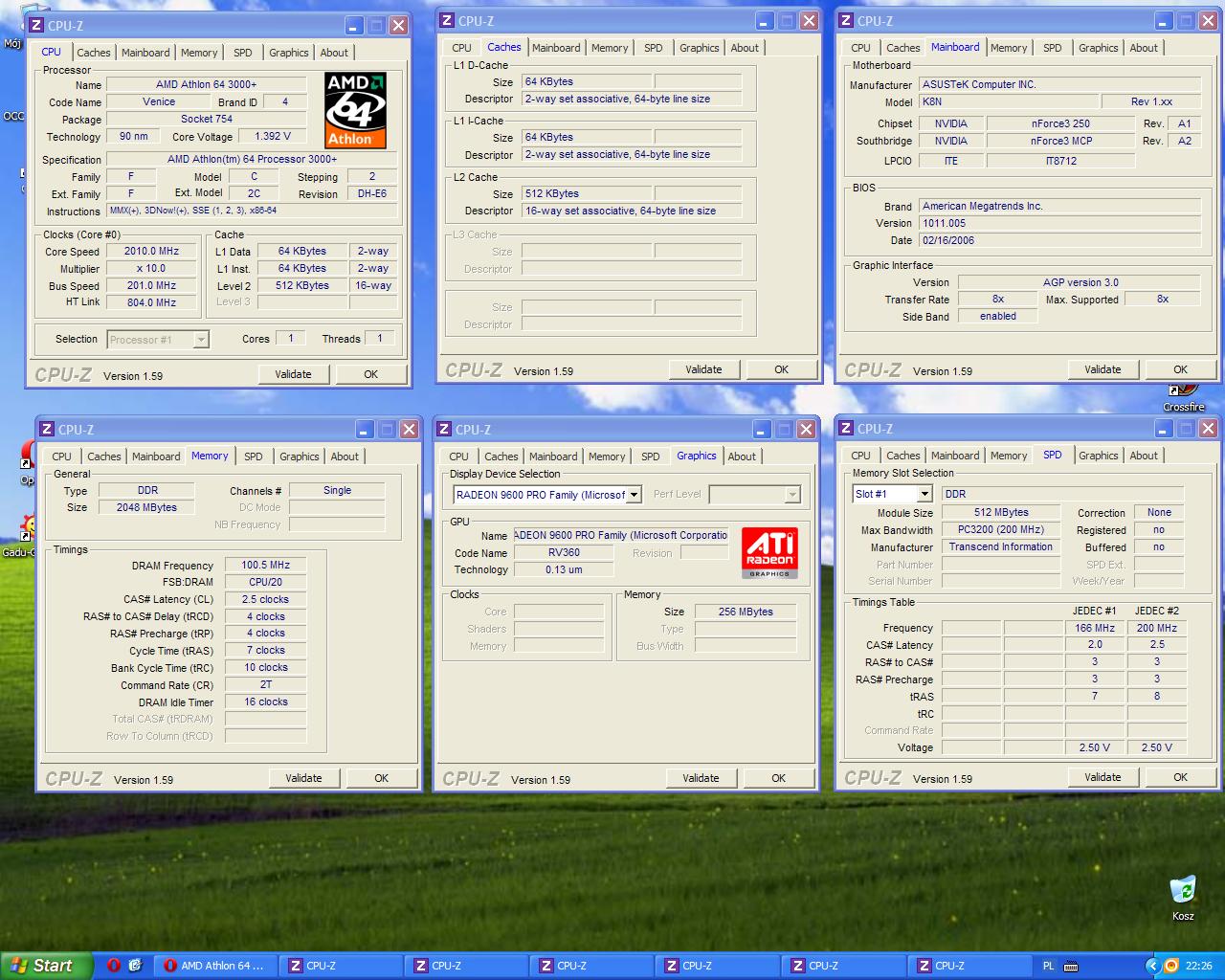

    Witam!
    Próbowałem podkręcać Athlon 64 3000 (Venice) s.754 2GHz do 2,49GHz z napięciem rdzenia 1.525V. Raz chodzi stabilnie, raz sie nie włancza raz sam sie resetuje nawet przy mniejszym OC. Jak mam ustawić timingi ram ? Przeczytałem w poradniku że do tego socketu to ma być 2. 2. 2. 5. w BIOSie mam tak ustawione ale program CPU-Z pokazuje inaczej (może to być jego wina). 32Bit Data Transfer pomoże coś przy wymianie danych? (Będą one szybciej przesyłane?) Te pytania mnie dręczą, myślę, że jedna dłóższa wypowiedz specjalisty pomoże mi.

    Daj screeny z programu CPU-Z wszystkie zakładki. Dla zakładki SPD dla każdego zajętego slotu.
    Takie timingi tj.: 2:2:2:5 są najwydajniejsze ale to wcale nie oznacza, ze Twoje pamięci potrafią z takimi ustawieniami działać.

    Tak w ogóle to dlaczego ta pamięć tak wolno CI taktuje ? 100mhz (200 DDR). Wszystkie 3 kości masz 200mhz (400DDR), więc takie powinieneś ustawić im taktowanie. Najsłabsza kość w Twoim zestawieniu dla 200mhz ma czasy 3-4-4-8. Przy takich ustawieniach wszystko powinno chodzić stabilnie. No chyba, że ten Twój zasilacz niedomaga.

    Taki to urok zintegrowanego kontrolera pamięci AMD64 na s.754 - po obsadzeniu wszystkich banków pamięciami dwustronnymi.

    1. Tak.
    2. Nie.
    3. Nie.
    4. Po obsadzeniu wszystkich trzech banków pamięciami jednostronnymi - pamięć będzie ustawiona na 166MHz.

    Przy obsadzeniu 1 kością dwustronną lub dwoma jednostronnymi pamięci będą taktowane na 200MHz.
    Oczywiście dzięki OC możesz zwiększyć taktowanie pracy pamięci nawet w konfiguracji, którą masz teraz - podnoszenie HTT będzie powodowało wzrost taktowania pamięci; dochodzi jeszcze do tego odpowiednie ustawienie dzielnika).
