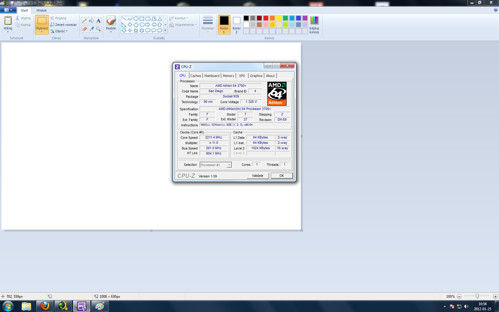

    Chciałem podkręcic procesor (troche muli przy graniu ale mam lekki kocioł -- nie moge znależć ustawień w biosie (możliwości przestawienia mnożnika) , wyczytałem że trzeba odblokować to w biosie wgrywając nowszy i tu kolejny zonk -- nie mogę znależć biosu . Znalazłem ale chyba niższy niz mam .
    I tu pytanie czy ta płyta jest tak kiepska że nic sie nie da zrobić (dodam że ta płyta nie jest z pierwotnej konfiguracji sprzetu -- Pierwotna padła mi rok temu a tą kupiłem bo innej nie mogłem znależć pod soket 939 i pewnie nie pasuje za bardzo do reszty .
    Sprzęt to :
    Procesor AMD Athlon 3700+ 2,2ghz SanDiego L2 1MB
    Płyta : ACER F80M ( Aspire t140 )
    2x1GB DDR w dualu PC3200 (chodza na 200Mhz) Goodram
    Geforce 9400GT
    zasilacz chieftech 500 lub 550W
    chłodzenie: freezer 64 pro
    Bios: Phoenix Technologies, LTD version R01-A2 date 12/25/2004
    Acer f80m i Athlon 3700+ to sie da podkręcić ?
    Może sa jakieś inne mozliwości czy sprawa jest beznadziejna , może ktoś nakieruje mnie w którą stronę mam iść .
    Z góry wielkie dzięki i pozdrawiam

    Płyta jest tak kiepska, że nic nie zrobisz w temacie OC. Zresztą jak wszystkie inne konstrukcje HP, Compaq, Acer itd.
    Szkoda Twego czasu na szukanie nieistniejącego rozwiązania. Jak chcesz kręcić, to zmień płytę, ale uważam, że sensu za dużo w tym nie ma i lepiej zmienić cały komputer lub zostawić jak jest.

    Płyta nie nadaje się do podkręcania.
    Można spróbować ClockGen'em ale bez możliwości podniesienia napięcia, zmiany dzielników, czy timingów to marnie to widzę.

    Hehe podkręciłem go na 2,5 Ghz CLOCKGENem i po 15 sekundach się ściął a po następnych 5 sek dostałem bluescreena , zdążyłem wyczytać "psychikal memory ... coś tam .
    Przypuszczam ze chodziło mu o ram , poszedł na 230 Mhz , FSB zmienia się razem z RAM .
    To chyba się napodkręcałem -- dzięki za chęci i pomoc :D
    Popróbuje jeszcze z napięciami bo chyba da się przestawiać w biosie.
