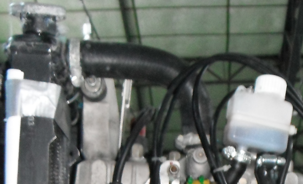

    Witam. Mam problem, chciałbym wykonać zagiącie widoczne na foto (wymienić stary wąż układu chłodzącego).
    Problem w tym, że jak nową rurę zaginam o 90 stopnii, to się zagina.
    Czy jest na to jakiś patent? Nie mogę nigdzie dostać prefabrykatu z wygiętą rurą, muszę zagiąć ją sam.
    Jak zagiąć gumowy wąż układu chłodzenia o 90 stopni bez zgnieceń?

    Sprężynę można w środek wstawić. Jaka to średnica? Takie do 19mm można u gazowników dostać.

    Podobny wąż jest w ursusie C-360. W agromie dostaniesz taki wygięty o 90 stopni.

    Są takie nakładki na przewody gumowe. Wyglądem podobne do sprężyny, zakładane na przewód nie pozwalają się zagiąć. Gates produkuje ję na pewno a czy ktoś jeszcze to nie wiem. Pozdrawiam.

    Gates swego czasu miał w ofercie takie węże uniwersalne ze sprężyną, co umożliwiało wygięcie go wg swojego "widzimisię"..ale tu może być kłopot z doborem średnicy (i też z dostępnością tego systemu...).
    Szybciej będzie poszukać jakiegoś zamiennika - tu mam na myśli podobny element
    ale od zupełnie innego urządzenia.... - pomierzyć średnice i długości, coś się może znajdzie - jak nie od ciągnika to od koparki czy innego ustrojstwa...

    Bierze się stary waz w łapę i idzie do sklepu z częściami samochodowymi, ale takim, gdzie towar maja na składzie, a nie tylko w komputerze. I na 100% coś się dobierze. Dobrze odwiedzić sklep z częściami do dostawczaków, ciężarówek i traktorów. Albo przejdź się na szrot, pooglądaj sobie auta i też pewnie znajdziesz.
