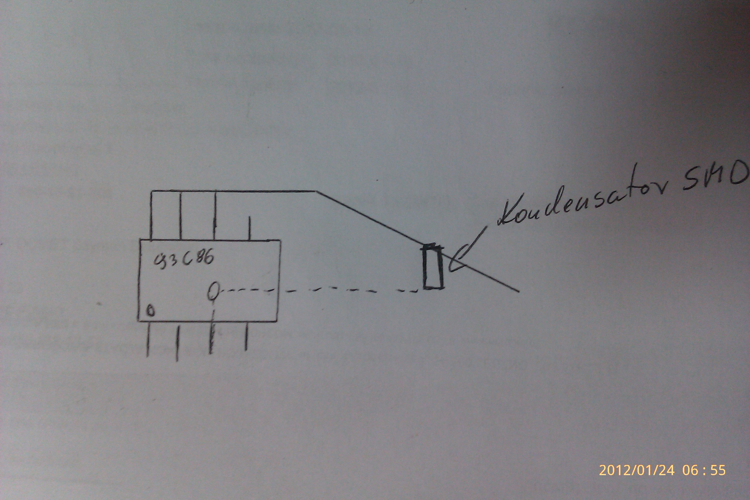

    Proszę o pomoc w ustaleniu wartości kondensatora smd w liczniku vw t5 vdo v01, kondensator znajduje się na prawo od pamięci 93c86, podłączony jest do 3 nóżki pamięci.

    seba6772
    Niestety nie mam teraz jak zrobić zdjęcia, jestem w pracy. Zamieszczam szkic, kondensator jest pomiędzy 3 a 6,7,8 nóżką pamięci.
    kondensator smd w liczniku vw vdo01
    Proszę ewentualnie o potwierdzenie czy w liczniku z passata po lifcie z ta sama pamięcią będzie taki sam kondensator??

    Temat rozwiązany. Nie jest to kondensator tylko rezystor 22k, ktoś wlutował go do góry nogami i dlatego wyglądał jak kondensator.
