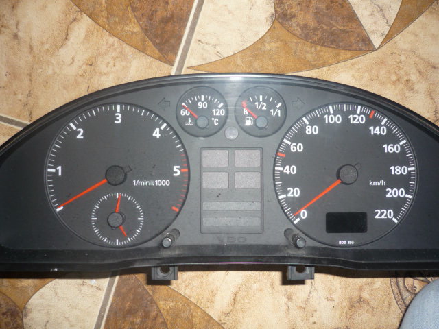

    Posiadam audi a4 1.9 tdi 1z 90km 1995 rok padł mi licznik wiec niestety musze wymienić i tu mam wielką prośbę czy ktoś wie jaki licznik mam szukać?
    Mam okazje kupić od kolegi z forum tylko czy będzie pasował do mojego?
    Mój licznik vdo jest z audi a4 1z 1995 roku o nr
    8D0-919-033 jeszcze jest jakieś A
    a kolegi licznik jest z audi a4 afn 1997 roku o nr 8D0-919-034
    Więc czy ktoś wie czy ten licznik będzie chodził u mnie?
    Dodam że liczniki z wyglądu są takie same i bez fisu.
    Z góry dziękuję za każdą pomoc
    Poniżej zamieszczam zdjęcie licznika

    Była zmiana 8D0-919-033AX jest do medelu 8D-T-400 000 a 8D0-919-034X powyżej 8D-V-000 001.
    Nie będzie działał prawidłowo. Albo w ogóle.

    ok dzięki za odpowedz czyli szukam licznika z numerami takimi jak moje.
    Jeszcze raz dziękuje.
