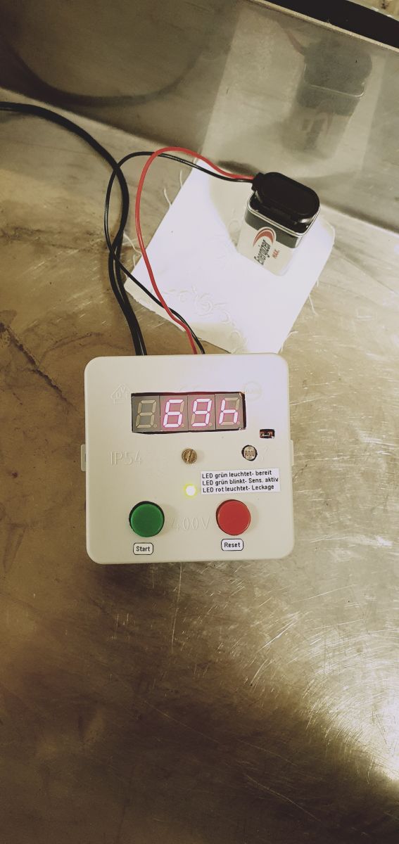

    Witam, zrobiłem czujnik dokładnie z tego schematu. Wszystko działa idealnie w domu. Ale w pracy gdzie potrzebuję ten czujnik w metalowym kontenerze gdzie pracuje duża dmuchawa i grzałka, kabel o długości 2,5 m zwykły głośnikowy chyba zbiera coś z powietrza i daje fałszywy alarm. Panuje tam temperatura +40°C. Układ jest już zmontowany i w razie przeróbki nie miałoby to sensu. Można wsadzić gdzieś jakiś filtr? Albo jakiś specjalny ekranowany kabel? Nawet jak zaczynam gnieść w kłębek ten kabel to napięcie spada do 3,2 V. I Atmega widzi to jako stan niski. Ogólnie to mój sensor liczy dni i godziny od załączenia czujnika do czasu gdy kanister lub beczka pęknie i wtedy stopuje się timer i na wyświetlaczu 7 segmentowym wyświetlają się na przemian dni i godziny.
    Proponuję przenieść układ bliżej czujnika, a na zewnątrz (na 2,5m kablu) wyprowadzić tylko sygnalizację. Układ będzie działał blisko czujnika, więc problem nie powinien występować.

    Dziękuję za odpowiedź . Tylko problem jest taki, że ja to mam wszystko na jednej plytce. Do tego układu podczepiam tylko kable jako sondy. jAtmega8 - Czujnik występowania wody.
