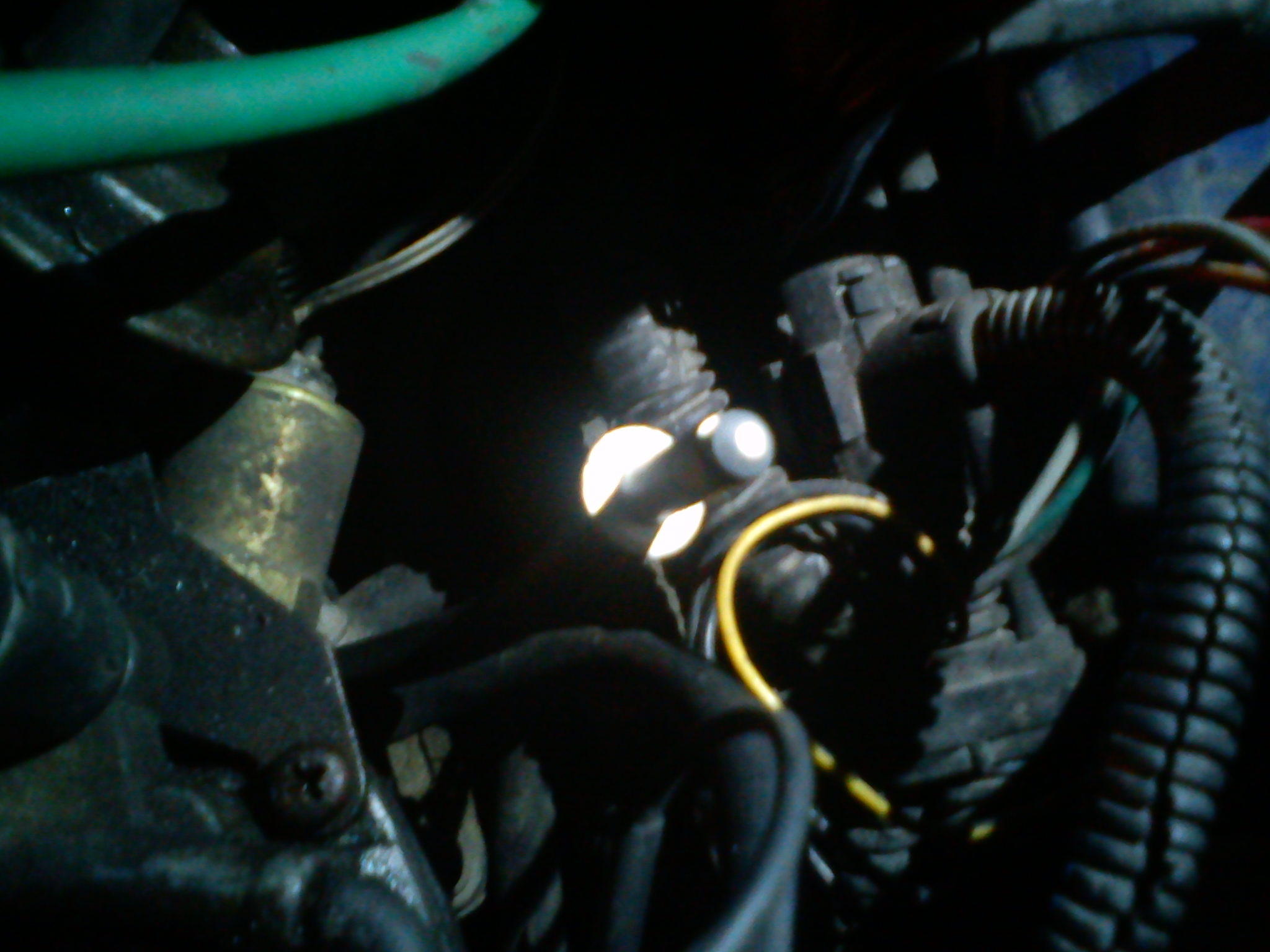

    Jak rozumiem to czarne kabelki podpięte za i poniżej gaźnika? I jeszcze jedno, wczoraj zauważyłem, że od gaźnika odstaje krótki kabelek z zaślepką w kolorze srebrnym i zastanawiam się, czy czasem nie powinna byc ona gdzieś podpięta, choć z uwagi na jej niewielką długość może nie wymaga podpięcia. Kurcze, odstawiłbym go znowu do mechanika, ale nie ujadę nawet 10m :(
  • #5 10443507
    Błażej
    Schemat gaźnika Aisan i jego okablowania znajdziesz bez problemu. Jeśli to tak u ciebie wygląda, to nie dziwne, że nie jeździ.
    nie przypominam sobie jakiś zaślepionych przewodów w tym systemie. Wklej zdjęcia. Możliwe, że masz już jakieś patenty zrobione.

    Ostatnio, stojąc w korku, a później przyspieszając, raz, że kontrolka poziomu paliwa zaczęła mi wariować, a dwa, że kontrolka oleju zaczęła się palić, po czym po chwili zgasła. Dodam jeszcze, że jest ewidentny problem na małych obrotach, przy wyższych, silnik pracuje miarowo. Na małych, niestety jak traktor.
    Dołączyłem zdjęcie zaślepki pod tym adresem.
    https://obrazki.elektroda.pl/1636457200_1327434992.jpg
    Co do samochodu, dostałem od ciotki, powiedziała, że jeśli chcę, mogę brać. Podoba mi się ten samochód, może dlatego staram się go reanimować;)
  • #11 10443746
    Błażej
    Mi to wygląda na zwyczajny aluminiowy nit wbity w któryś króciec. Czyli, że silnik jest odpalony na sztukę, by pchnąć auto do klienta.
    Gratulowałem ci już?

    Do aisana można wsadzic inny gaźnik, fos, weber, 126p ....lub naprawić aisana.
    Na tym zdjęciu nic nie widać zeby wyrokować
