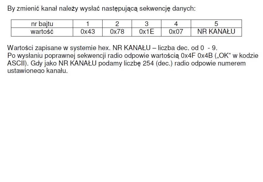

#1 10443830 24 Sty 2012 21:11 arktik1 arktik1 Poziom 27 #1 10443830 24 Sty 2012 21:11 Witam. Wiem że moje pytanie wyda się niektórym lamerskie, lecz jednak nie wiem jak wysłać dane konfiguracji do modułu. Jest tam napisane: Po prostu: Kod: text Rozwiń Zaznacz wszystko Kopiuj do schowka Print 0x43;0x78;0x1e;0x07 Nie mogę tego zrozumieć?
#2 10443959 24 Sty 2012 21:31 xamrex xamrex Poziom 28 Pomocny post? (0) #2 10443959 24 Sty 2012 21:31 No i jeszce numer kanału musisz podać czyli np. Print 0x43;0x78;0x1e;0x07;0x01 Przynajmniej tak to zrozxumiałem
#3 10444256 24 Sty 2012 22:21 xury xury Specjalista automatyka domowa Pomocny post? (0) #3 10444256 24 Sty 2012 22:21 Tyle tylko, że w BASCOM'ie dane szesnastkowe wysyła się tak: Kod: textZaloguj się, aby zobaczyć kod Nie zapomnij dać średnika na końcu by nie wysłać znaków CRLF. Promuję tematy: 03.02.2019 Przydatne skrypty dla Domoticza. Dzvent''''s, LUA, Node Red itp.
#4 10444417 24 Sty 2012 22:45 Mundi1970 Mundi1970 Poziom 24 Pomocny post? (0) #4 10444417 24 Sty 2012 22:45 xury napisał: Tyle tylko, że w BASCOM'ie dane szesnastkowe wysyła się tak: Kod: textZaloguj się, aby zobaczyć kod Nie zapomnij dać średnika na końcu by nie wysłać znaków CRLF. No nie . Kod: textZaloguj się, aby zobaczyć kod
#5 10444762 24 Sty 2012 23:54 xury xury Specjalista automatyka domowa Pomocny post? (0) #5 10444762 24 Sty 2012 23:54 No tak pomieszało mi się trochę. Mea culpa. Promuję tematy: 03.02.2019 Przydatne skrypty dla Domoticza. Dzvent''''s, LUA, Node Red itp.
#6 10448152 25 Sty 2012 20:57 arktik1 arktik1 Poziom 27 Autor tematu Pomocny post? (0) #6 10448152 25 Sty 2012 20:57 Czyli rozumiem że ma to wyglądać tak: Kod: text Rozwiń Zaznacz wszystko Kopiuj do schowka Print &H43 ; &H78 ; &H1E ; &H7 ; 1;
