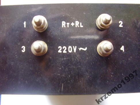

    Witam!
    Zakupiłem miernik Lumel model LMT2 - do pomiaru temperatury, w zestawie były 2 rezystory, jeden wyrównawczy drugi jakiś inny, ale nie było czujnika. Miernik wyskalowany jest od zera do 150 stopni C. Proszę o pomoc w doborze czujnika do tego miernika. Czujnik będzie umieszczony w kapie kominka. Pozdrowienia

    Miernik współpracuje z czujnikiem rezystancyjnym Pt100 Om/0 stopni Celcjusza. Charakterystykę czujnika opisuje norma PN/EN 60751.Ten drugi opornik to prawdopodobnie opornik kalibracyjny służący do okresowego sprawdzenia właściwych wskazań miernika. Po przyłączeniu zamiast czujnika do obwodu pomiarowego powinien miernik wskazać wartość temperatury opisaną na tym rezystorze np. 80 stopni, 100 stopni i.t.p.Może też służyć do wstępnego dobrania właściwej oporności w obwodzie "opornika wyrównawczego"-z opornika wyrównawczego o nominalnej wartości 10 Om odwijamy tyle, by po przyłączeniu opornika kalibracyjnego wskaźnik wskazał "właściwą" wartość.

    Wszystko działa ale z opornikiem wyrównawczym 10 Ohm - bez niego wskazanie zero stopni, czujnik zastosowany to Pt 100wg zaleceń ale na obudowie puchy jest że do 70 stopni tylko, gdzieś czytałem że Pt100 do 400 stopni ma pomiar?

    Charakterystyka czujników Pt100 opisana jest normą PN-EN 60751.
    Teoretycznie mogą działać od -200 do 850 stopni. Ale wykonanie ogranicza ich zastosowanie.Są z czujnikami napylanymi i z czujnikami drutowymi. Te napylane przeważnie nie wytrzymują temperatur wyższych jak 250 stopni.

    Być może trafiłeś na czujnik z przetwornikiem prądowym dopasowanym do zakresu "miernika wskazującego" -20 do 70°C tak jak to jest opisane na puszce.
    Opornik linii RL musi w mierniku analogowym "istnieć" ponieważ założeniem konstrukcji jest ,że w "0°C->100Ω " miernik widzi 90 Ω a 10 Ω pochodzi od sumy opornika wyrównawczego i linii połączeniowej z czujnikiem -razem 100Ω
    http://www.limathermsensor.pl/?id=45663&location=f&msg=1&lang_id=PL
    wklej zdjęcie wnętrza "tego pudełka czujnika" wygląda ten czujnik na specjalizowany na przepływy powietrza.

    zdjęcia załączone, silikonowe przewody i płytka - nic poza tym, czujnik próbowałem rozkręcić ale bardzo mocno przykręcony do obudowy i zrezygnowałem (w sumie po co)

    Czujnik ze zdjęcia to czujnik do pomiaru temperatury zewnętrznej stosowany np: w automatyce pracy węzła cieplnego dlatego ma taki zakres pracy -40 +70 stopni celcjusza .
    Proponowałbym zmienić czujnik na inny model z zakresem miernika lub większym .
