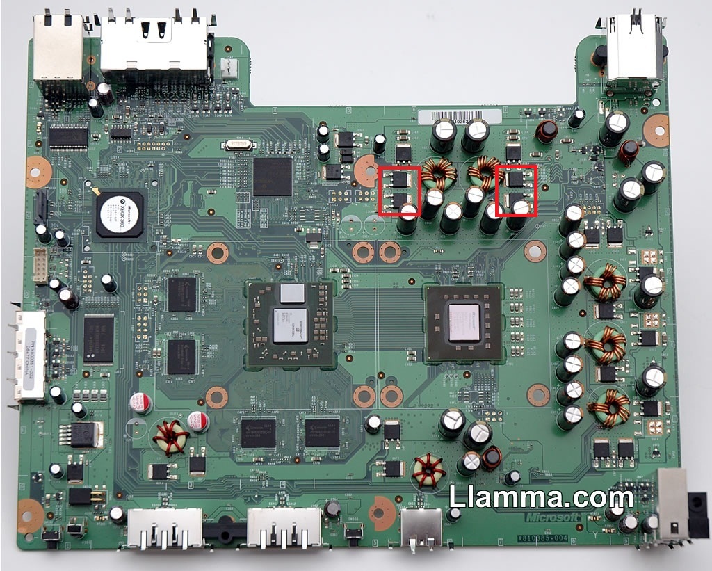

    Witam jakiś miesiąc temu oddałem konsolę do serwisu w celu wgrania Lt 2.0 i Jtaga. Po ok. 2 tygodniach podczas grania wyskoczyły mi 3 czerwone diody kod błędu to 0003. Może ktoś na forum mi pomoże i powie czy da to się naprawić i czy jest to opłacalne od razu dodam że konsola jest z 2007 roku. Byłem w 3 serwisach i w każdym mówią co innego, więc proszę Was o pomoc.

    Do wymiany najprawdopodobniej MOSFety albo co gorsze uszkodzony GPU.

    Błąd 0003 to zwarcie w układzie zasilania GPU, reballing niewiele tu pomoże bo kulki raczej same się nie zwarły podczas użytkowania. Możliwe że padł jakiś MOSFET.
    Gdyby 0003 pojawił się po jakichś pracach przy GPU (reflow, reballing) to można by powiedzieć że albo układ padł albo zlały się kulki ale jak 0003 masz bez grzebania przy układzie to raczej będzie to wina czegoś w układzie zasilania.
    Tutaj masz ciekawe info jak sprawdzić MOSFETy: http://forums.xbox-experts.com/viewtopic.php?f=8&t=3698
