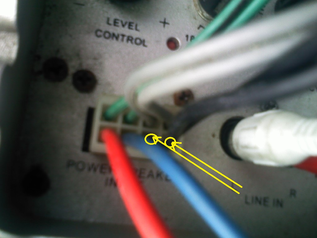

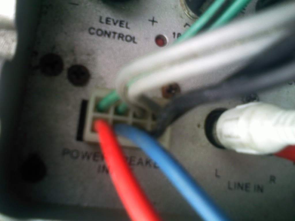

    Witam mam tube rally podłączałem ją ze schematu.Gdy próbowałem podłączyć czarny kabel do masy lampka gaśnie i nic w głośnikach nie słychać co to może być.

    Czy mase podpiąłeś w oba piny?

    Tak 2 kable podpiąłem pod nadwozie

    A, czy przypadkiem te podwójne kable zielone i szare - nie stykają się ze sobą na końcówkach?
    Rozumiem, że sygnał idzie po chinch'ach, a w/w kabelki dyndają sobie osobno zaizolowane?
    Lampka gaśnie po podłączeniu czarnych kabelków? Jeśli tak - to znaczy, że masa na wzmacniacz jest pobierana z chinch, czyli radia, a to by oznaczało, że coś jest nie tak z właściwą scieżką masy wzmacniacza (może być gdzieś przerwana od środka).
    Masa brana gołej/zrytej blachy?

    Nie stykają się i masa jest brana z czystej blachy zauważyłem też że jak odepnę białą chinche to lampka gaśnie.

    Na 99% albo nawet i 100 jest przerwana ścieżka masy we wzmacniaczu, t.j. napisałem wcześniej - wzmacniacz czerpie masę z chinch, czyli z radia (takie zjawisko jest wtedy, gdy brak jest innego źródła masy).
    Niestety musisz rozkręcic swój wynalazek i znaleźc braki, albo zanieść do kogoś, kto zna się na elektronice.

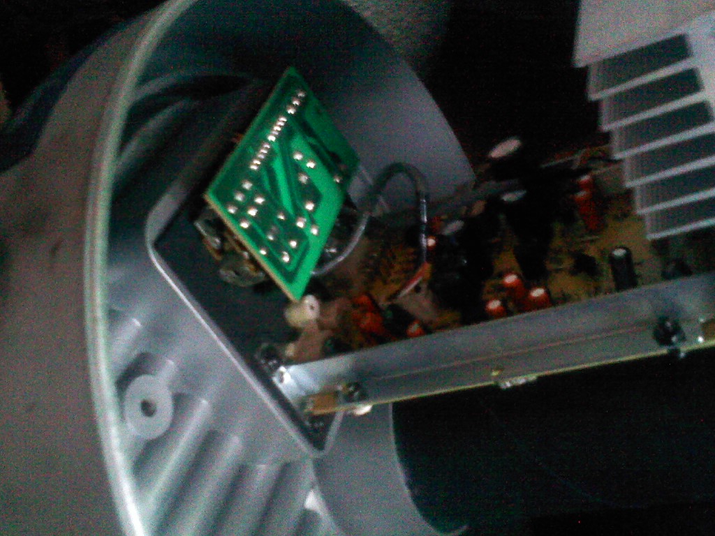

    Wysłał byś obrazek jak to wygląda przerwana ścieżka masy we wzmacniaczu i jakie braki albo gdzie ją szukać pokażesz na foto Jak podłączyć tube rally-wg schematu nie działa

    Jak nigdy nie robiłeś takich rzeczy oddaj komuś kto robił, bo to bez sensu: jakie braki, a gdzie szukać itp. Szukać trzeba na ścieżce masy przerwania jej, zwężenia, przepalenia...
