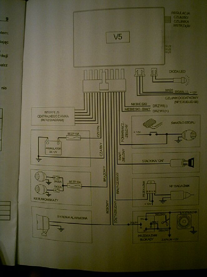

    Dostałem alarm Exus V5 chciałem sprawdzić jego działanie w domu a później wykorzystać go do sterowania webastem,niestety schemat/instrukcja jest inna niż ten zamieszczona na forum.
    Do centralki doprowadziłem +12 i masę alarm reaguje na pilota,kierunkowskazy migają jednak podłączając żarówkę pod syrenkę nic się nie dziej, za cholerę też nie mogę sygnału z dodatkowego kanału czy muszę podłączać wszystkie kable aby zadziałało ? tzn(stacyjka,drzwi itd)
    znalazłem na forum skan schematu który jest od tego alarmu
    Exus V5 - Jak uruchomić alarm i sterować webastem w domu?

    Porobiłeś zworki na sterowaniu zamkiem?

    Pedału hamulca do masy podłączyłeś?
  • #5 10450774
    Elmer89
    Pedał hamulca do masy,Stacyjka do +,zasilanie to wiadomo,syrenka do kabla od alarmu i do masy nic więcej nie podpinałem,rozumiem że kabelek od wolnego sygnału wysyła + ?
  • #6 10450798
    Błażej
    Dioda zgłasza uzbrojenie? To musisz wyzwolić alarm a któregoś wejścia.
    Wyjście syrenki ma też swoja maksymalną obciążalność, której nie wolno przekroczyć.

  • #10 10452405
    CameR
    Elmer89 napisał:
    Stacyjka do +
    Jeżeli masz "włączoną stacyjkę" to alarm nie będzie działał.
