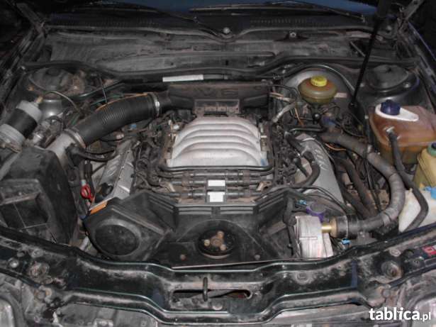

  • #15 10456977
    milejow
    Motronic napisał:
    kwok napisał:
    wtryskiwacz (obwód wtryskiwacza)
    To jest jeszcze na mechanicznym wtrysku, K bądź KE
    Niekoniecznie, co jakiś czas coś tam grzebię znajomemu w 100-2.8 z 91 i silnik wygląda tak:
    Audi 100 Quattro 2.8 benzyna nie pracuje na jednym tłoku.
