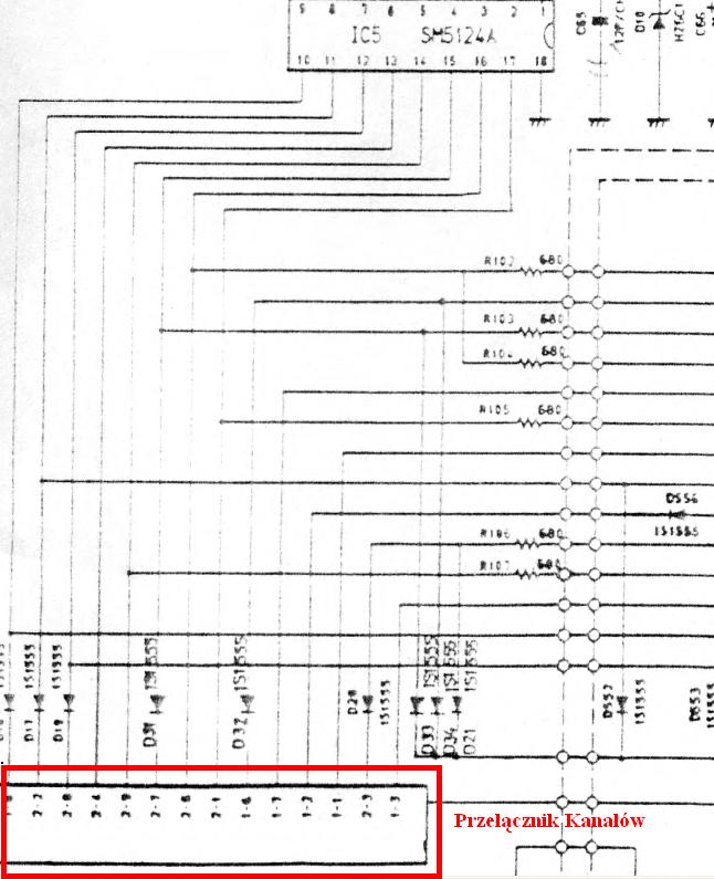

    Po raz pierwszy spotkałem się z takimi objawami nie nie bardzo "kumam" o co w tym wszystkim chodzi, a chodzi mianowicie o to, że tylko na nie licznych kanałach da się nadawać, a odbiór jest wręcz doskonały.
    Najgorsze w tym jest to, że brak nadawanie obejmuje najbardziej pożądane kanały.
    A w ogóle jest tak:
    W opisywanym modelu odbiór jest w całym paśmie, nadawanie tylko na kanałach:
    1,2,3,7,11,12,13,17,21,22,23,27,31,32,33,37 na pozostałych kanałach moc pokazywana na mierniku to około 500mW, dodatkowy objaw to taki, że w moim radiu podczas napraw słychać wyraźny warkot jakby z napięcia przemiennego.
    Sprawdziłem wszystkie możliwe elementy, nic nie wskazuje na uszkodzenie, nawet wymieniłem przełącznik kanałów - dalej nic. Podczas pomiarów zauważyłem, że na kilku pinach syntezy napięcie drastycznie spada- dotyczy to min pinu 4 gdzie z prawie 6V napięcie spada do około 1V.
    Będę wdzięczny za wszelkie sugestie, nie ukrywam, że brakło mi pomysłów a nie chce mi się wierzyć, że to wina syntezy.

    Poziom 30  
    Krzysztof myślę, że wina kostki, to nie byłoby też Rx > uszkodzony pin enkodera i wtedy bym się zgodził, że winna jest kość
    birband napisał:
    nadawanie tylko na kanałach: 1,2,3,7,11,12,13,17,21,22,23,27,31,32,33,37
    Brakuje 4,5,6,8,9,0 i jedyna część wspólna to uszkodzenie w segmencie 2F
    pin kostki nr. 10 z jakiegoś powodu nie widzi encodera przy PTT=Tx. Co pokazuje miernik ?
    ps.
    Sady napisał:
    Punkty masy wszystkie są po zwierane? (kilka miejsc przy śrubach na PCB)
    p. masy tam, gdzie brakuje w "chińczyku" C to inna bajka, to nie dotyczy braku synchro pll (przynajmniej nie spotkałem się)

    bc211
    Poziom 30  
    Antoś czy Ty jeszcze śpisz, czy mi się wydaje
    Uniden Pro 510XL brak nadawania na niektórych kanałach.
    10-ta noga IC301 z wciśniętym PTT - segment wyświetlacza 2F (ścieżki, połączenia, napięcia)

    Marcin BC211 dobrze Ci Antoni prawi, spojrzyj na 4 stronę "shita" syntezy i będziesz już wiedział dlaczego tylko i wyłączne masz brak nadawania w tym przypadku. Dodam że sam wyświetlacz nie musi być winy ale tak jak podpowiadają cała "trasa'' do sektora 2F.
  • #10 10457970
    SP5ANJ
    Spoczywaj w Pokoju
    Do naprawy albo podmiany na sprawny (przełącznik kanałowy) :
