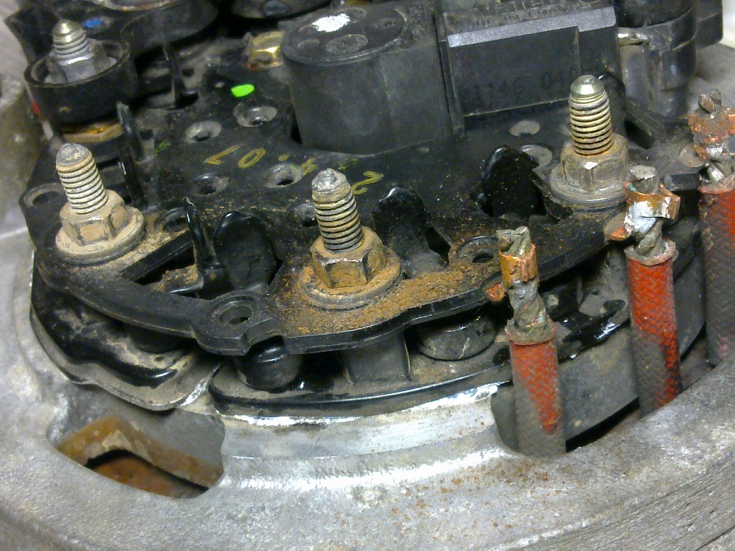

    Panowie, fachowcem napewno nie jestem ale kilka alternatorów juz widzialem, to dziwactwo bije wszystkie na leb. Z wyjeciem walczylem grubo ponad dwie godziny wedlug opisu podanego wyzej ( nawiasem dziekuje). Bez opuszczania silnika z dwóch lap sie nie udało, wyjmujac te dlugie sruby gorna blokowala juz o rame i musialem obnizyc silnik. Byc moze dlatego ze to automat. O włozeniu tego cuda to nawet nie chce myslec :)
    Wyjalem:
    na stole wyczyscilem papierkiem komutator czy jakos tak bo taki dosc wyrobiony byl, jedna szczotka sprawiala wygladala jakby byla zawieszona to poruszałem i chodzily juz ok.
    Nie mialem pojecia jak sprawdzic regulator napiecia wiec nie cwaniakowalem. zlozyłem zlutowałem regulator tak jak byl wstawilem w imadlo, krecilem wiertarka zeby sprawdzic czy laduje. Nie wiem czy dobrze podłaczylem: multimetr do obudowy alternatora i do plusa. Nic sie nie pojawiało raz cos sie wzruszylo ale to raczej jakis błąd.
    Zauwazyłem, ze owy plus w altku z obudowa robi zwarcie co moze byc przyczyna?
    załaczam zdjecia

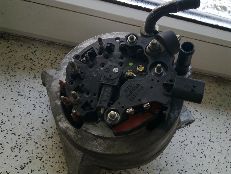

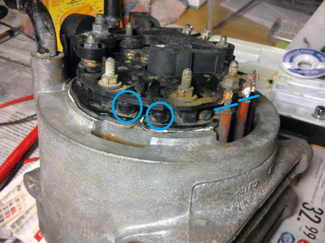

    krzymor80
    Pytanie, w zasadzie do kolegi Karaczan...
    nigdy tego nie robiłem, normalnie odciac tak jak zaznaczylem na zdjęciach, jak to pozniej połączyc? probowałem te miedziane zaciski rozszerzyc ale sa tak zacisniete, ze sie ułamuja wic zrezygnowałem. Co do sprawdzenia kazdej diody to sobie poradze bo sporo na tym formum poczytalem ale one wygladaja jakby byly wgrzane fabrycznie w ten prostownik, dobrze je zaznaczyłem na drugim zdjeciu?
    Brak ładowania w MB Vaneo 1.7 cdi automat po pomyłce z odpalaniem na kable Brak ładowania w MB Vaneo 1.7 cdi automat po pomyłce z odpalaniem na kable
    jesli to te diody to jest ich osiem, to mozliwe ?
  • #14 10465919
    archaniol40
    Zaznaczyłeś tylko dwie diody, jest ich tam więcej, może sprawdzenie tego mostka nie jest trudne, ale trzeba mieć odrobinę wiedzy na temeat tego alternatora. Chociażby jak poskładać to do kupy jak się odłączy uzwojenie. Info masz na PW.

    #17 10466289
    viper555
    I tu już nie oszczędzisz- mostek 600 zł, regulator 300zł ostatnio wymieniałem. Obie rzeczy na pewno spalone ponieważ jedna faza diod jest podłączona bezpośrednio do regulatora, utnij ale od mostka drut zostaw cały.P

    Karaczan
    Poziom 41  
    Dokladnie, ucinamy jak najblizej drutu cale wyprowadzenia z prostownika, razem ze zgrzewem.
