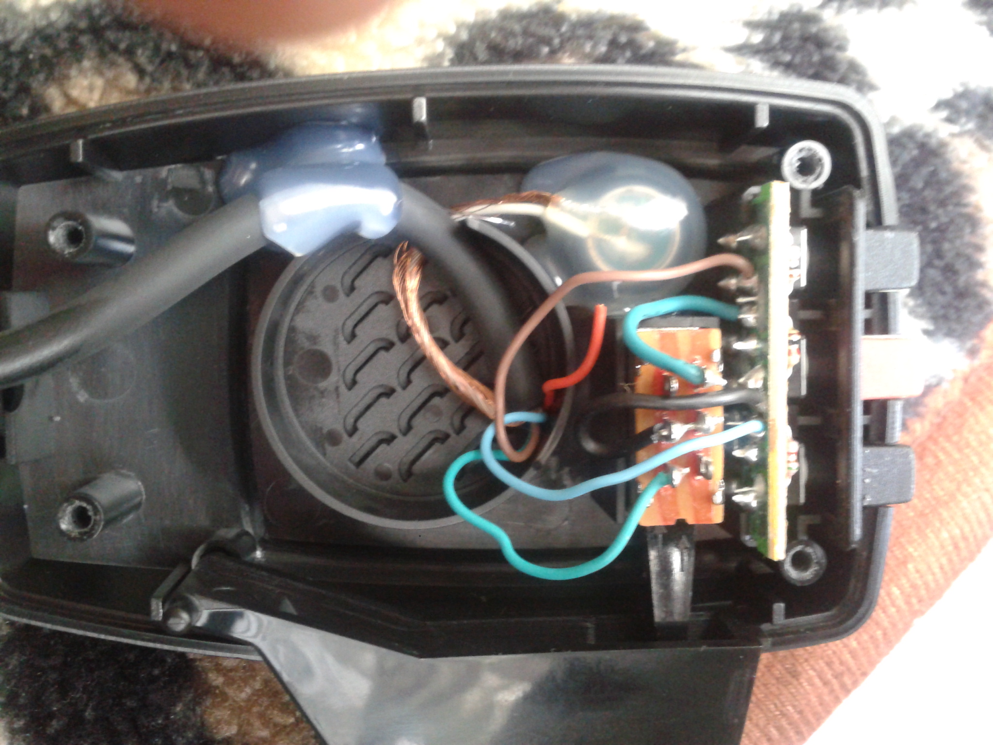

Intek m-760 plus jak wlutowac oryginalny mikrofon do wtyku 6pin?

    https://obrazki.elektroda.pl/6181503100_1327572368.jpg Pomoże ktoś które kabelki mają być wlutowane w które numery pinów ? Znalazłem na elektrodzie kilka tematów ale po próbach nie działało. Jak widać czerwony w mikrofonie jest luzem . Dodałem fotkę może będziesz łatwiej komuś co się zna.

    Podawałem link do Service manual, w którym jest schemat, na którym jest wszystko czego Ci potrzeba.
    https://www.elektroda.pl/rtvforum/topic2201512.html#10450595
    Mikrofon wygląda, że nic tam w środku nie brakuje, urwany przewód, reszta dobrze.
    Przyczyna urwania przewodu widoczna gołym okiem. Link nie działa ?

    Poniżej zamieszczam rysunek autora tematu wraz z dorysowanym czerwonym kolorem miejscem, gdzie powinien być przylutowany czerwony przewód :).
    Jeszcze jedno pytanie, mianowicie napisz jakie funkcje Tobie teraz nie działają ?
    Problemem są te kolory w świetle jasności/rozdzielczości/kolorystyki tego obrazka.
    Mój komputer/karta graficzna - nie rozpoznaje tych kolorów. :cry:
    Wydaje mi się, że :
    - kabelek koloru czarnego (tu nie widać, że podłączonego) to we wtyku mikrofonowym - musi być zwarty w oplotem jako [oplot i czarny kabelek] w pin 5 wtyku.
    - czerwony przewód może pozostać nie podłączony
