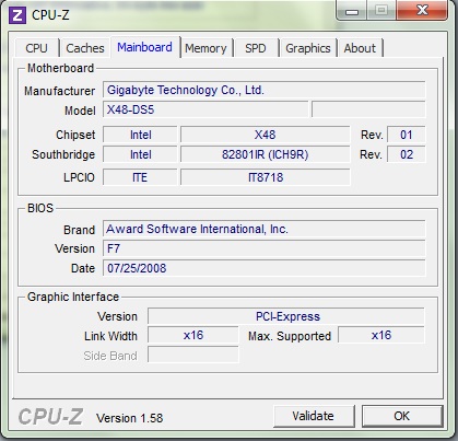

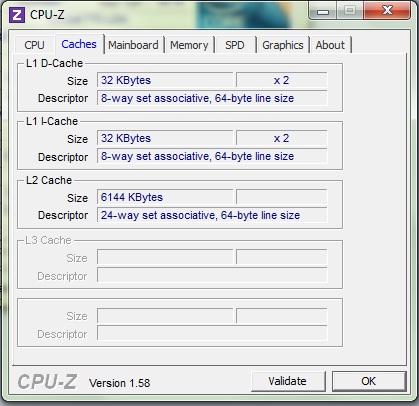

    Witam, próbuję podkręcić sobie lekko sprzęt,
    Płyta główna: GA-X48-DS5
    BIOS: Award F7
    CPU: core2duo e8200
    RAM: 2 x Patriot 1GB, 800 MHz pracujące w dualu
    mam pewien problem, otóż do 3.2GHz procesor kręci się praktycznie bez konieczności zmiany napięć, powyżej już nie startuje system. Jednak chciałbym uzyskać stabilne 4GHz i tu problem, korzystam z pewnego artykułu na temat podkręcania tego konkretnego procesora, autor mówi że stabilność drastycznie zmienia ustawienie napięcia GTL do ok 50-55% wartości napięcia VTT(1.2V), a napięcie VCore trzymać w okolicach 1.4V. I tu mój problem, operuje napięciem VCore, jednak to nie daje efektów, nie mogę znaleźć nigdzie opcji dotyczących VTT, a opcje dotyczące GTL mam 2 (po naciśnięciu w BIOSie ctrl+f1), jednak można tam ustawić wartości tylko (-9%, -6%, -3%, auto, standard, +3%, +6%). Czy ktoś ma doświadczenie z tym biosem i wie gdzie to znaleźć, bądź pod jaką inną nazwą kryją się te opcje? Myślałem nad update'em BIOS'u do F8c, jednak nie wiem czy pojawiają się jakieś nowe opcje dotyczące tych ustawień w nowej wersji, a jest to beta więc bez konieczności może nie warto tego robić.

  • #4 10479987
    basik

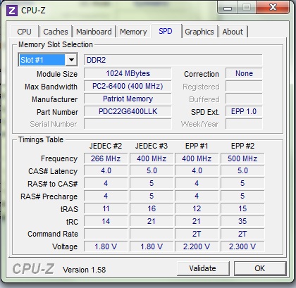

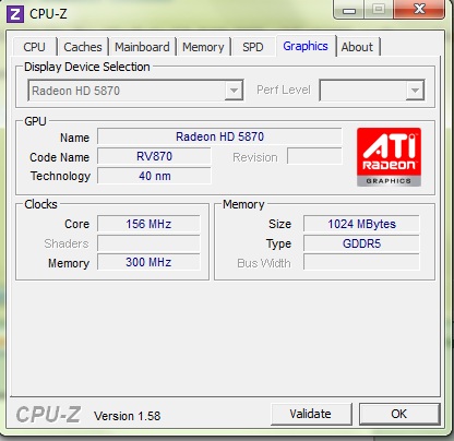

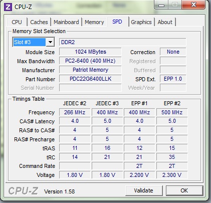

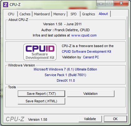

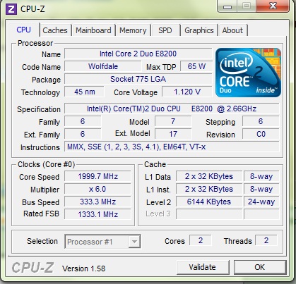

    Daj zrzuty ekranowe z CPUz - wszystkie zakładki. Jaki masz zasilacz ?
  • #5 10650620
    jogproof
    Zasilacz 600W, OCZ
    Gigabyte GA-X48-DS5, c2d e8200, podkręcanie procesora Gigabyte GA-X48-DS5, c2d e8200, podkręcanie procesora Gigabyte GA-X48-DS5, c2d e8200, podkręcanie procesora Gigabyte GA-X48-DS5, c2d e8200, podkręcanie procesora Gigabyte GA-X48-DS5, c2d e8200, podkręcanie procesora Gigabyte GA-X48-DS5, c2d e8200, podkręcanie procesora Gigabyte GA-X48-DS5, c2d e8200, podkręcanie procesora Gigabyte GA-X48-DS5, c2d e8200, podkręcanie procesora
  • #6 10651017
    basik
    Chodziło mi raczej o screeny po OC, z tych nie wynika nic co może nie wyrabiać. Ale skoro nie ruszałeś pamięci i cały czas stoją na dzielniku 5:6 to pewnie one Cie blokują. Ustaw dzielnik 1:1 i kręć FSB do przodu.
