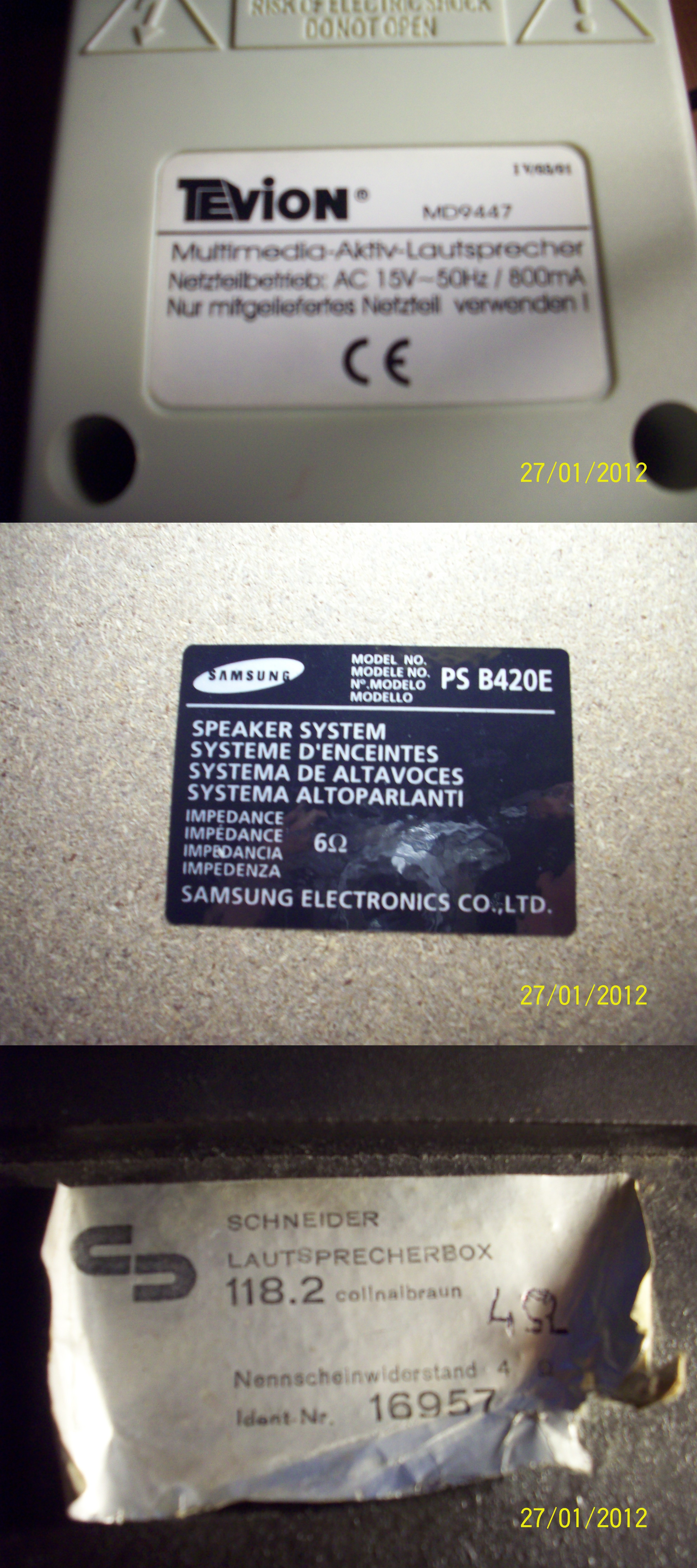

    chciał bym przerobić głośniki pod akumulator (obojętnie jaki, doradźcie jaki) z wejściem jacka 3,5. da się to zrobić?? jeden czarny i DWA szare.
    ten szary głośnik to samsung PS B420E a czarny (on jest jakiś stary ale głośno gra) schneider hifi concept. na szarych jest oznaczenie 6 ohms a na czarnym 4.

    będzie taki??

    przeróbka głośników pod akumulator
    tył kolumn
    z tego pierwszego głośnika brałem wzmacniacz
    lepsza jakość wzmacniacza

    Samsunga przerobisz, o schneiderze zapomnij, za mała impedancja. Wystarczy, że zamiast oryginalnego wejścia zasilania wepniesz 12V z akumulatora.

    Schneidera spokojnie podepniesz - 4Ω na 99% nie uszkodzi takiego wzmacniacza..

    Czyli przemienny. Mostek prostowniczy i tak podnosi napięcie w górę, więc wzmacniacz może być zasilany 12V stałego.
