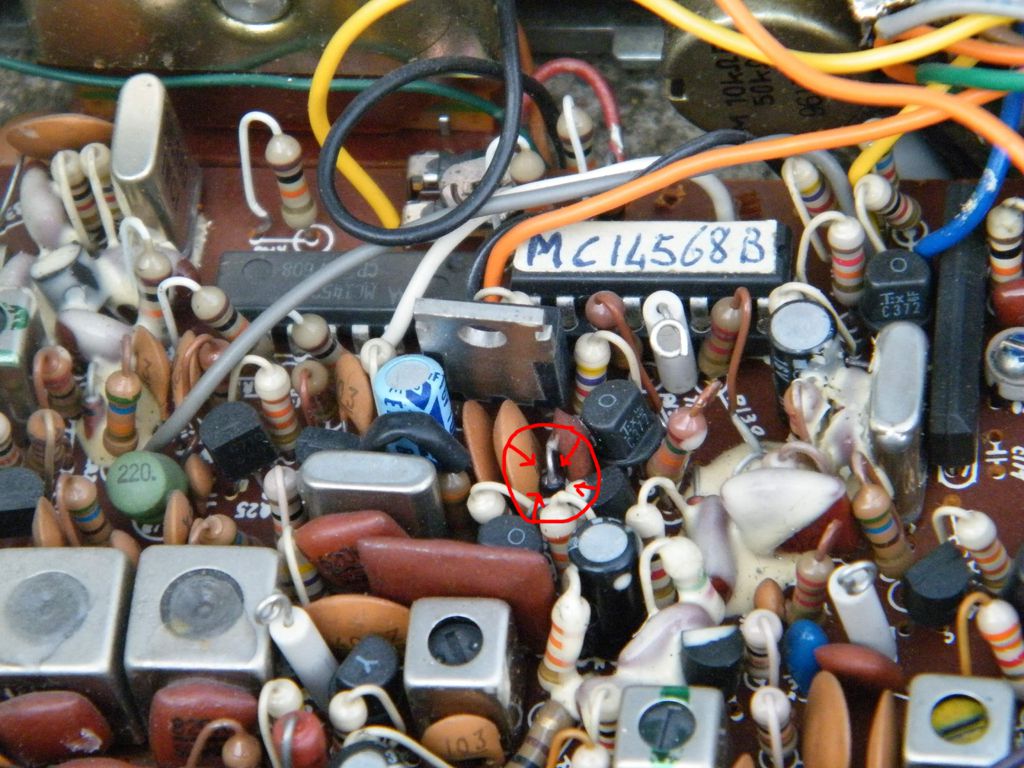

    Witam. Poszukuję schematu CB radio PACE 8030. Pozdrawiam

    Novile napisał:
    Kolego taka mała sugestia do ciebie. Daj może jakieś fotki tego radia, wiesz jest mnóstwo radyjek praktycznie identycznych( no może z minimalnymi różnicami wewnątrz) różniących się jedynie znakiem firmowym. Przykładem może być President Valery i Uniden PC-40. Może po fotkach ktoś ci pomoże łatwiej.
    Gdzie znaleźć schemat CB radio PACE 8030?

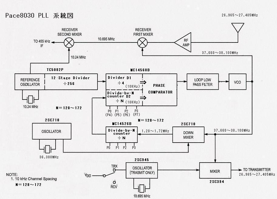

    To starsze radyjko. Synteza zrobiona na układach MC14526 i MC14568B.
  • #4 10457940
    gregorio27
    Oj chyba nie dostaniesz, otwórz i zobacz co pisze na PCB.. Po co Ci schemat? Naprawę można prowadzić na notach aplikacyjnych. Czy tam siedzi synteza MC4xxx?

    Fajne radio konstrukcja syntezy pozwala z tego cuda wianki robić...tylko szkoda radia psuć
    Gdzie znaleźć schemat CB radio PACE 8030? Gdzie znaleźć schemat CB radio PACE 8030? Gdzie znaleźć schemat CB radio PACE 8030?
    ps. ciesz się, że japońce zrobili blokowy a o schemacie ideowym zapomnij
    czy można wiedzieć jaki planujesz dalszy los tego klasyka radiokomunikacji ?

    Chcę go po prostu naprawić. Ma bardzo dziwne objawy. Padł najprawdopodobniej TC5082 przy zegarze 10,24 MHz i nie ma sygnału 40 kHz na jego wyjściu. Tymi dziwnymi objawami są samoczynne wzbudzenia radia, pływanie, czasem odbiór kanału 40 niezależnie od pozycji enkodera. Próba ponownego przelutowania płytki nie pomogła, przy czym podczas podgrzewania elementów radio ożywało na sekundę i znów się "rozjeżdżało". Dodam, iż podgrzewane było w okolicy syntezy, w okolicy VCO, w pozostałych okolicach i niestety nie można wychwycić co to za element powoduje takie zachowanie radia, bo często ożywa na ułamek sekundy bez podgrzewania. Wymieniłem sporo kondensatorów podejrzewanych o upływność - bez rezultatu. Podstawiłem generator 40 kHz i jego sygnał podałem na pin 9 MC14568B - niby pojawiła się różnica podczas zmiany kanałów - VCO niby pracuje, bo zmienia się napięcie na warikapie, ale nadal nie ma nadawania, a odbiór niby da się ustawić, ale jak zbliżę rękę do płytki to wszystko się rozjeżdża. Generalnie coś z nim jest nie tak. Osobiście podejrzewam jakiś kondensator o upływność, tylko który i jak go wykryć? Może błędem jest to, iż dostawiłem generator 40 kHz na TTL (zasilany nap. 5V) a synteza jest zasilana napięciem 7V? Niby jest to różnica, ale też jest wyraźna zmiana w szumie radia po podłączeniu tego generatora i zmienia się napięcie na VCO przełączając kanały enkoderem. Ja już jestem na granicy zrezygnowania, a szkoda mi tego radyjka. Praca ze schematem byłaby na pewno łatwiejsza.

    Jesteś pewny, że 7V a nie 8 ? Ciągle tyle samo w zasilaniu ? Bywa, że jak motka złapi "zwiechę", to melduje przeciążenie
    Kurcze głowię się i głowię skoro pll próbuje łapać z zewnętrznego źródła, to może low pass filter i elektrolity ?
    Spróbuj "oszukać" pll:
    daj no te 40kHz na 9 pin x568B (C1 //counter D1), podziel to przez 4 i "sru" na 14 pin (PCin //comparator) i jeśli dalej (w sensie do przodu) już jest OK, to nastąpi zgodność f, LD odblokuje nadawanie, nap. strojące osiągnie ok. 1/2, pojawi się nośna
    Nie wiem czy załapiesz (stali bywalcy FO wiedzą co mam na myśłi) przynajmniej sam bym tak zrobił
    jak zrobisz napięcie strojące = 0, czy f-miarka na 14 nodze x568B stoi w miejscu, czy pokazuje głupoty ?
    jeszcz to samo 6 noga (cloc k) x526b co pokazuje wtedy f-miarak ? częstotliwości na sch. blokowym
