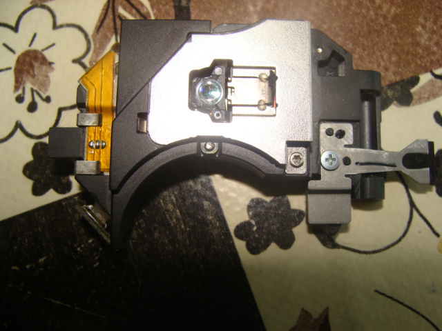

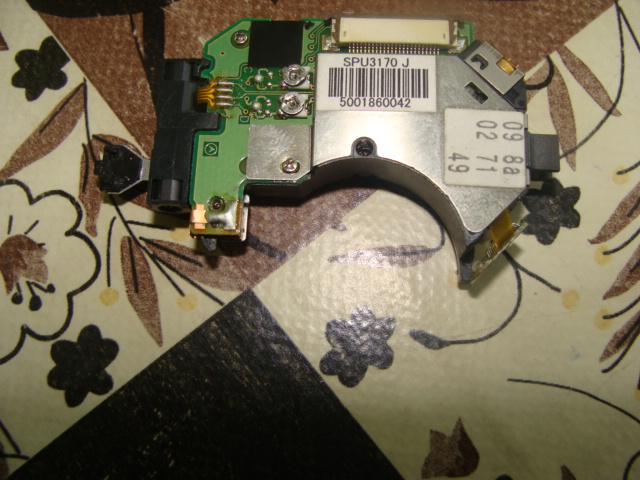

    Poniżej przedstawiam zdjęcia swojego lasera. Oryginalny jest czy nie? Nie znam historii konsoli bo dostałem w prezencie, a ja mam pierwszą ze slimek czyli SCPH70003. Laser u mnie pochodził 1 rok ale była używana.

    Lepiej dołóż 20 zł i kup na allegro razem z sankami bo sam to możesz zepsuć kup taki żeby pasował do twojego modelu nie patrz jaki zależy jak się trafi tak naprawdę i pamiętaj żeby przed włączeniem zasilania usunąć zworkę antystatyczną uważaj podczas montażu taśmy napewno są zatrzaski na siłe się da ale taśme uszkodzisz a i jak kupisz z sankami to tylko przykręcisz cale prosta sprawa a i najlepiej kup taki sam model jak masz jeśli nie wiesz jak przeprogramować eeproma jeśli wiesz to jaki kolwiek do twojego modelu

    Laser to sam bezproblemu wymienię. Mam zamiar kupić laser PWR802 wraz z mechanizmem. Czytałem że jest lepszy. To prawda? PWR802 i TDP802 to to samo? EEPROMM ro LensChangerem przeprogramuje.
