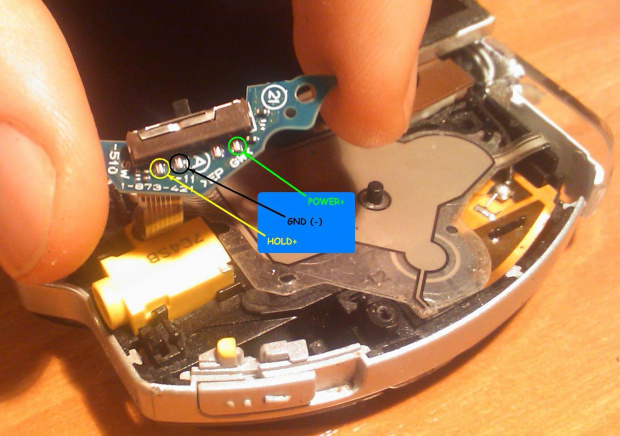

    konsolka jak w temacie. Po podłączeniu ładowarki oraz na baterii konsolka nie daje znaku życia, żadna dioda się nie świeci ani nie reaguje na przycisk. Ładowarka sprawna daje +5V, bateryjka nowa. Sprawdzony bezpiecznik zaraz za gniazdem ładowarki. Na reszcie bezpieczników niestety napięcia brak. Co można jeszcze sprawdzić?

    Przełącznik i bezpieczniki, które udało mi się namierzyć są dobre.

    Proponuję sprawdzić czy na pinie POWER+ (w suwaku POWER) jest napięcie (~2,5V) oraz czy pin GND (-) (w suwaku POWER) jest fizycznie połączony (czy jest przejście) z masą na płycie głównej.
    Konsola PSP-1004 nie włącza się.
    P.S. Zdjęcie pochodzi z PSP Slim, ale akurat pinologia suwaka POWER jest we wszystkich modelach (1k/2k/3k) taka sama :)
