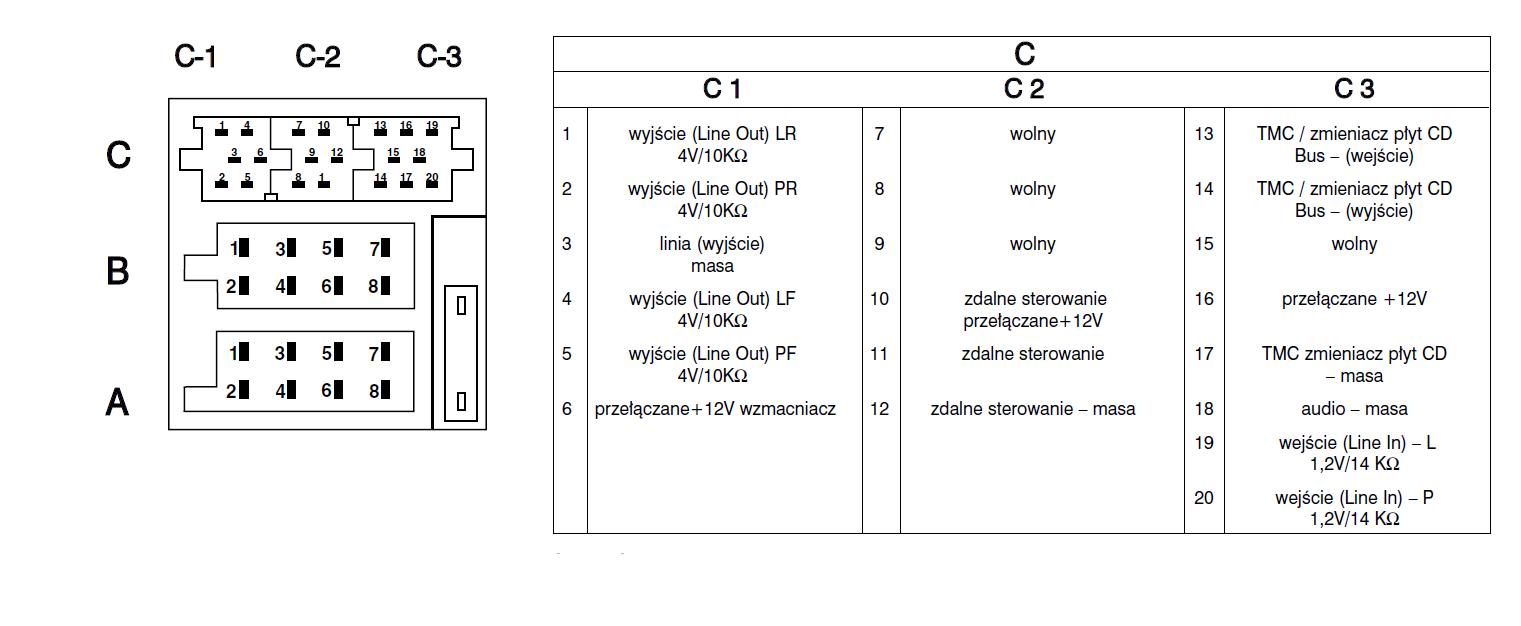

    Chciałem sobie zrobic kabelek na AUX i z drugiej strony Jack 3.5mm.
    Problemy z przewodem AUX do blaupunkta CD70
    I tu wszystko niby ok kupiłem kostkę i zlutowałem tak jak na obrazku.
    Podłączam do radyjka (screen z manuala radia w załączniku) włączam w opcjach AUX i odpalam mp3 i słychać bardzo cicho muzyczkę, prawie wogóle bo dopiero na full głośności słychać ze wogole coś gra.
    Czy jest opcja że pomyliłem kabelki 19 i 20 i to przez to?
    Głośności czego ? Radia , czy tego co tam podłączasz (telefon, odtwarzacz Mp3 itd.) ?
  • #3 10461161
    Damka09
    na full regulacji odtwarzacza mp3 i radia
    EDIT:
    Na spokojnie chciałem sobie posłuchać muzy z MP3-ki okazało się że na każdych słuchawkach nic nie grało. Podłączyłem telefon z adapterem no i gra.
    Problem rozwiązany, uszkodzoną okazała się być MP3-ka - leżała w szafie nie podejrzewałem jej o to.
