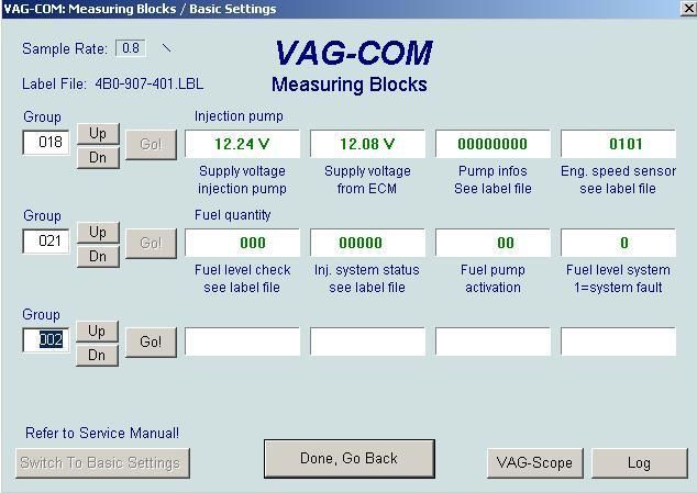

    Witam. Dzisiaj znów miałem okazje dostać w ręce padnięte Audi 2.5 tdi. Podłańczam Vaga kanał 18 i tam w trzeciej pozycji 00010000 co mi wskazuje na- "Injection start not detected"( nie chodzi mi o tłumaczenie bo wiem że to coś z początkiem wtrysku chce wiedzieć bliżej co ) Nie jestem specem w tych pompach, ale to mi nie wygląda na tranzystor. Czy ktoś może mi podpowiedzieć co ten błąd dokładnie oznacza? zanim wezmę sterownik na stół.

    Dam przykład kanału 18 ( to nie ta pompa).
    Audi 2.5 TDI VP44 błąd Injection start not detected - co oznacza?
    Tu opisy:
    xxxxxxxx OK
    xxxxxxx1 Constant current to quantity adjuster solenoid valve
    xxxxxx1x Quantity adjuster solenoid valve defective
    xxxxx1xx Injection pump speed sensor defective
    xxxx1xxx Injection timing adjuster defective
    xxx1xxxx Injection start not detected
    xx1xxxxx Shut-off signal has been set
    x1xxxxxx Engine speed not detected
    1xxxxxxx Signal wire defective

    Tak sobie myślę czy ten błąd "początek wtrysku nie znaleziony" nie ma związku z czujnikiem obrotów w pompie.

    Temat opanowany padł czujnik w pompie.
