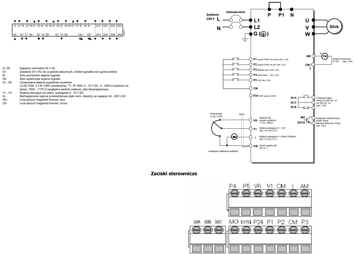

    Potrzebuję wysterować napięciem 0-10V z regulatora Synco 720 falownik LG iC5 (SV008iC5-1F) i regulować nim prędkość obrotową wentylatora w centrali wentylacyjnej.
    Sterowanie falownika ma się odbywać poprzez jedno z wyjść ciągłych regulatora, na którym mam napięcie G0 G1 i sterowanie Y2. Napięcie G0 i G1 to napięcie z Synco AC 24V. Czy takie napięcie mogę (jeśli tak to jak) w ogóle podłączyć do falownika? Wydaje mi się że nie, ale chciałbym się upewnić. W instrukcji opisane jest jak podłączyć zewnętrzne napięcie (przełącznik NPN-PNP) ale DC 24V.

    Dziękuję za odpowiedź. Czy mając do dyspozycji układ jak poniżej da się to w ogóle zrealizować? Jak "fizycznie" to zrobić? Na rysunku po lewej stronie jest listwa zaciskowa regulatora 720 wraz z opisem a po prawej falownik z opisem zacisków.

    Nie znam tego regulatora, ale z opisów wygląda, że ma zasilanie AC o wartości nominalnej 24V, które trzeba podać pomiędzy G i G0.
    Wyjścia analogowe 0-10V to Y1, Y2, Y3, Y4 (wg opisu 4 wyjścia, chociaż na rysunku nie mogę się dopatrzeć Y4). Punktem wspólnym (odniesienia) dla wyjść jest G0 (tak myślę wg opisu).
    Jeśli tak jest to należało by połączyć G0 regulatora z CM falownika, oraz np. Y1 regulatora z V1 falownika (oczywiście nie można podłączyć potencjometra pod zaciski VR, V1, CM oraz źródła sygnału prądowego pod zaciski I, CM).
    Reszta to kwestia zaprogramowania regulatora i falownika. Oczywiście do regulatora trzeba na wejście (wejścia) podłączyć czujnik (czujniki).

    dziękuję za pomoc. Sprawdzę czy po podaniu G0 na CM i Y2 na V1 regulator będzie sterował obrotami silnika.
